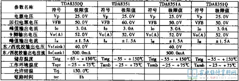

下表是TDA8350Q与同类型系列芯片参数对照

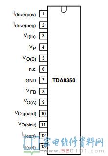

一、TDA8350Q引脚功能与实测电压
管脚 |
功能 |
电压 |
1 |
正相输入 |
2.3 |
2 |
反相输入 |
2.2 |
3 |
负反馈输入 |
7.8 |
4 |
场激励级供电 |
16.7 |
5 |
场输出A |
7.8 |
6 |
NC |
0 |
7 |
地 |
0 |
8 |
场输出级电源 |
46.4 |
9 |
场输出B |
8.2 |
10 |
场同步脉冲输出 |
0.7 |
11 |
保护电压输出 |
14.2 |
12 |
行回扫脉冲输入 |
0.7 |
13 |
地 |
0 |

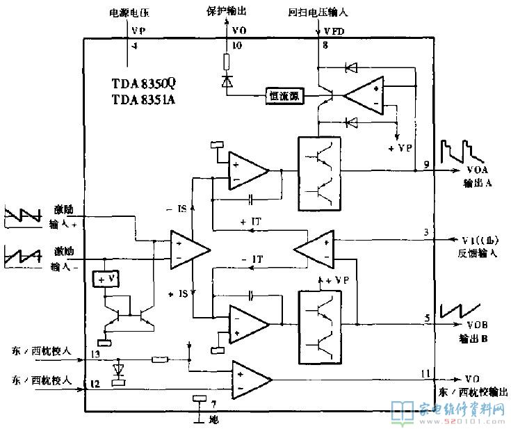

二、TDA8350Q内部方框图

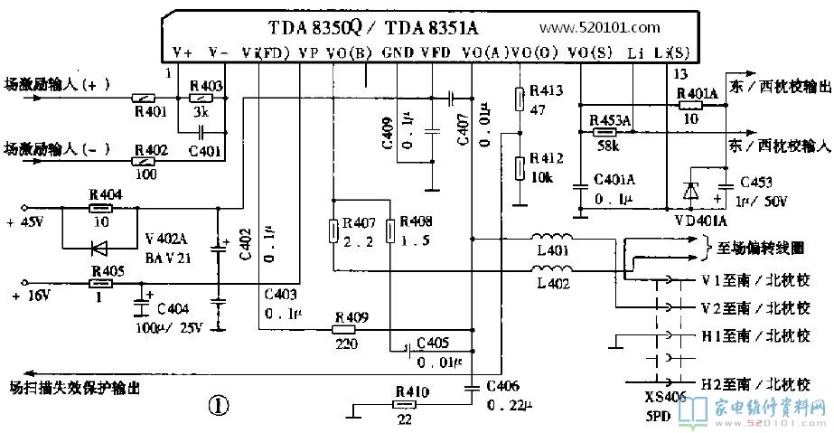

三、TDA8350Q典型应用电路
