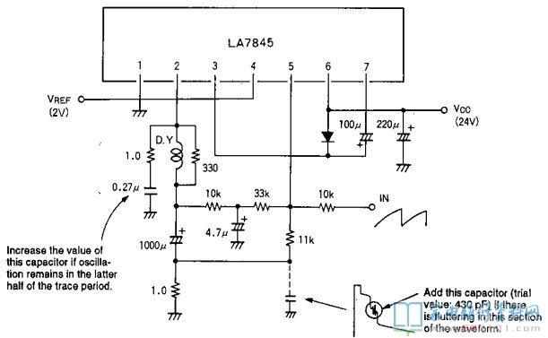

概述:LA7845是日本三洋公司出品的一款采用I2C总线控制视频信号处理集成电路的电视机和CRT(显像管)显示器设计生产的集成化场偏转输出级集成电路。该电路采用直流耦合输入,由I2C总线控制的视频信号处理(V/C/D处理)电路输出的锯齿波电压,经LA7845放大后可直接驱动场偏转线圈。当该电路与三洋公司的I2C总线控制视频信号处理集成电路配合使用时,可满足各种制式电视机的场偏转要求。LA7845内除具有场偏转锯齿波电压运算功率放大器电路外,还有热保护电路、泵电源电路等。LA7845还具有以下特点:低电源电压输入经泵脉冲电路作用;垂直输出电路;热保护电路;可以用差动输入直流电位;优良的特性曲线。LA7845采用7引脚单列DIP封装工艺。LA7845可以和LA7846互相代换;但是不能和LA7840代换,因为LA7840功率比较小。

二、LA7845内部方框图
三、LA7845典型应用电路
