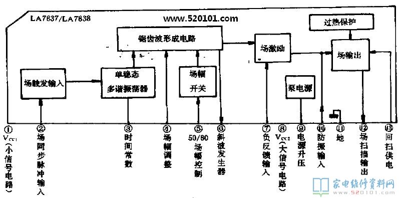

二、LA7837内部方框图

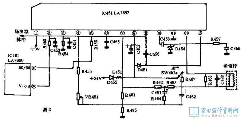

三、LA7837典型应用电路
下面结合三洋A3机心有关电路对LA7837的工作原理及常见故障检修进行较详细的介绍 (有关电路如上图)所示。LA7680/LA7681的32脚输出的负极性场同步脉冲经R453后送至LA7837②脚.作为单稳态多谐振荡器的触发输入信号,单稳态电路在此起增大脉冲宽度及幅度的作用,脉宽由③ RC 时间常数决定,并用⑥脚形成的锯齿波电流使起始电压固定往一定电压上,从而使锯齿波起始电压不致受水平成份的影响。
场同步脉冲经单稳态电路后被送至锯齿波形成电路。锯齿波形成电路利用⑥脚外接C465 进行充、放电,从而形成锯齿波电流。电容充、放电电流的大小由R455、VR451经内部电路决 定,因此通过调整VR451可调整锯齿波振幅,从而使场幅改变。
此外,锯齿波电流的大小还受垂直幅度开关控制,当⑤脚为0V低电平时,内部电路工作于50Hz状态;当⑤脚为3V以上高电平时,控制电路控制锯齿波电路工作于60Hz 狀态,即锯齿波电流增大20%,使场幅同50Hz时保持同一尺寸。⑤脚的控制来自LA7680/ LA7681的㉛脚(50Hz/60Hz识别电压输出)。
之后,⑥脚C465上形成的锯齿波及⑦脚的波形(由输出电容C462形成的抛物波和AC 反馈电阻产生的锯齿波组成震合波形)被送往激励电路。⑦脚为场扫描反馈输入端,共有两种反馈,一是由R483、R452形成直流负反馈,起 稳定输出中点电压的作用;二是R485上的场扫描锯齿波经R461形成的交流负反馈,起稳定偏转电流的振幅及改善波形的作用. 最后,高线性的锯齿波电压被送至场输出级进行功率放大并由⑫脚输出提供给场偏转线圈,使电子束产生垂直方向的偏转。为提高可靠性及减小功耗,场输出级采用泵电源供电, D451、C456为自举升压元件,场扫描正程期间.由于⑨脚内部接地,D451导通,C456两端的电压与⑨脚的电压迭加,得到约电压输入⑬脚,达到自举两倍升压的目的。
LA7837/LA7838常与采用数字分频得出 行、场同步脉冲的小信号处理集成块(如 LA7680/LA7681 ,TA8690,TA8653 等)配合使用,完成场扫描电路的全部功能。此类场输出电路的常见故障有:
1、 水平一条亮线。若LA7837/LA7838②脚 无场同步脉冲输入,则故障在前级电路;若有* 则故障在LA7837/LA7838本身或外甬元件不良、供电不正常等。重点应査供电电压是否正常,泵电源是否正常工作,R485是否开路。此外,⑫脚为內部OTL场输出中点.正常时 略高一点),如果此电压偏离较多,直流反馈支路正常,输入端②电压也正常,一般为 LA7837/LA7838 本身损坏。
2、场幅不正常。重点应査①脚外接的场幅 控制元件VR45KR455是否变值或接触不良, ⑥脚外接锯齿波形成电容是否容量变小或漏电⑤SP50HZ/60HZ场幅控制电压是否正常等。
3、场线性不良。重点査⑦脚负反馈输入是 否正常,自举升压电路是否正常工作,③脚外接 RC时间常数元件是否正常等。
4、场不同步。重点应査前级数字分频电路 工作是否正常,常见为前级小信号处理集成块 损坏引起,不必怀疑LA7837/LA7838部分,因后者损坏或工作不正常均不会引起场不同步的故障.若场不同步时行也不同步,常为前级电路没有同步脉冲或不良引起。
