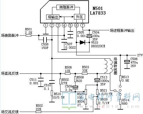

概述:LA7833是日本三洋半导体出品的一款用作于CRT彩色电视机(监视器)的场输出电路芯片,其内部功能包括激励放大、场输出、脉冲放大及自举升压电路,LA7833可以用在采用场扫描逆程自举升压电路,即正程电源电压为24V,逆程则由电路将供电电压自升为48V。这样可降低集成电路的功耗,提高扫描效率及热可靠性,同时又保证了场逆程电压和时间符合场消隐的要求。LA7833采用单列单插式7个脚塑封结构,紧贴在一块较大的散热板上。LA7833可用LA7830、LA7831、LA7832、IX0640CE、IXO238CE、TA8403K、μPC1378H、μPC1488H等代换,但代换时需注意了:LA7830、IX0640CE、TA8403K的⑤脚对地需接一个39p~100p的电容,而μPC系列和IX0238CE的⑤脚为直接接地。

二、LA7833内部方框图
三、LA7833典型应用电路(与LA7830几乎一样,供参考)
