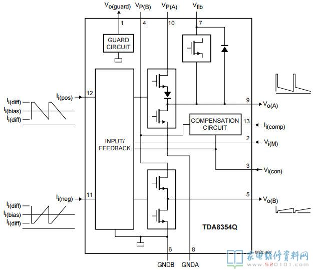

概述:TDA8354Q是飞利浦半导体(NXP Semiconductors)出品的一款用作于CRT彩电的场输出集成电路,适用于具有I2C总线控制功能的大屏幕彩电中。TDA8354Q内含场锯齿波信号产生电路、场前置级信号放大电路、场输出功率放大电路、场同步信号处理电路、场前级供电电路,以及其他一些辅助功能电路。TDA8354Q采用12引脚单列DIP封装工艺。

二、TDA8354Q内部方框图
