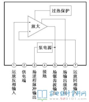

二、LA78045内部方框图

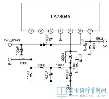

三、LA78045典型应用电路
1、单电源应用电路

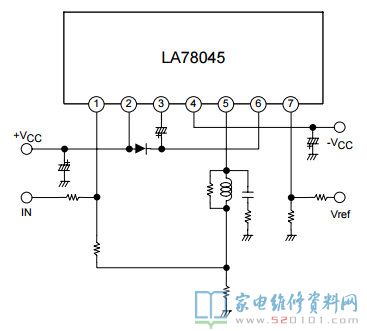

2、双电源应用电路
