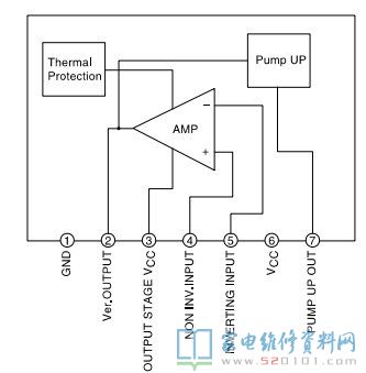

二、LA78041内部方框图

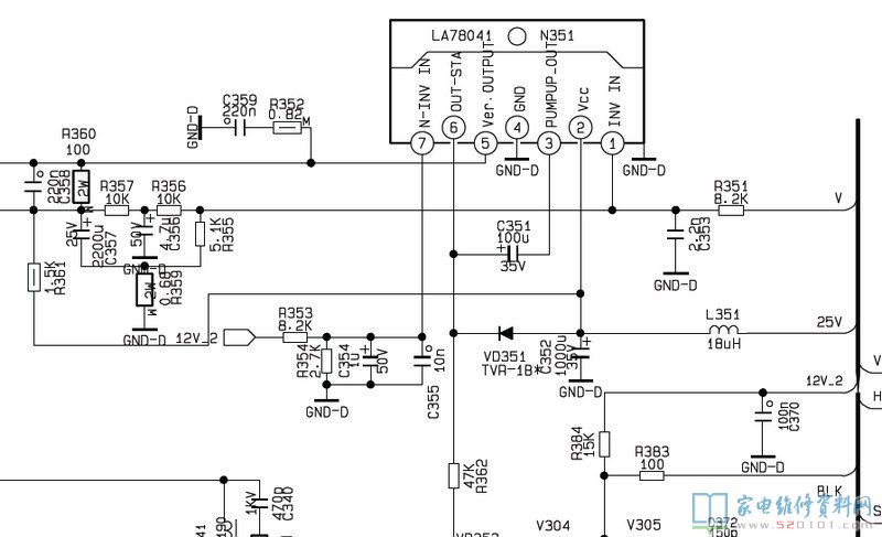

三、LA78041典型应用电路

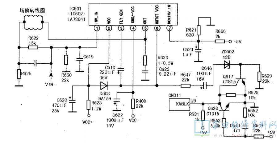

上图电路节选自厦华MT2985/MT-2966M彩电电路原理图,若要查看其完整图纸,请点击链接下载参阅,这里就不重复赘述。下图是海尔D34FA9-A彩色电视机场扫描电路。
