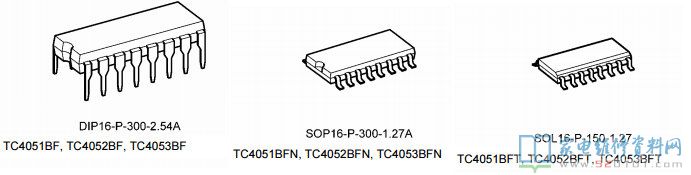

概述:TC4053是日本东芝半导体(Toshiba Semiconductor)出品的一款CMOS多路开关数字集成电路,常用于大屏幕彩电的TV/AV切换与控制电路中,TC4053采用16脚双列直插式塑料封装工艺,可用AN4053、CC4053、NJM4053等直接相互代换。

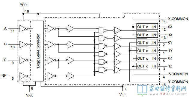

二、TC4053内部方框图
