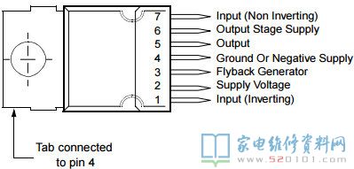

一、STV9302A引脚功能与实测电压
管脚 |
功能 |
电压 |
1 |
正相输入 |
2.5 |
2 |
电源 |
25.5 |
3 |
逆程脉冲输出 |
1.8 |
4 |
地 |
0 |
5 |
场输出 |
13.5 |
6 |
逆程电源 |
25.5 |
7 |
反相输入 |
2.4 |

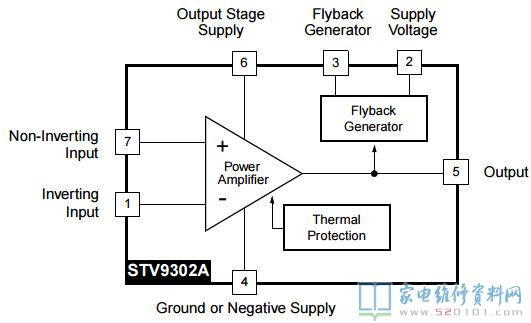

二、STV9302A内部方框图

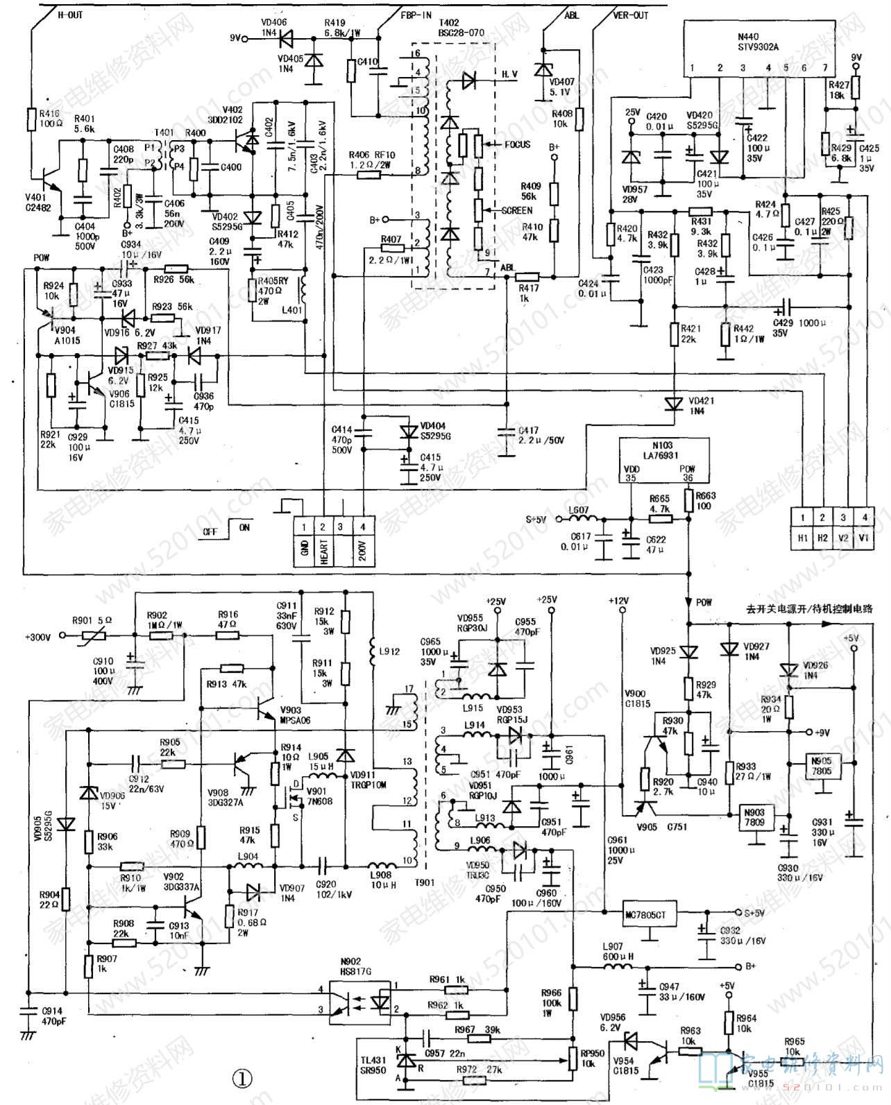

三、STV9302A典型应用电路
1、下图节选自康佳P21SA390彩电电路原理图,若要查看详细,请点击链接下载参阅。

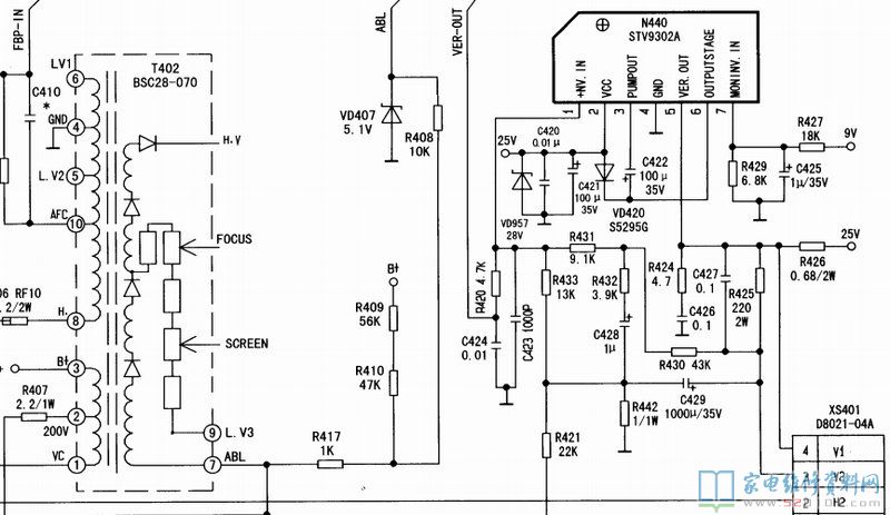

2、在康佳SA系列超级单片彩色电视机中的应用
