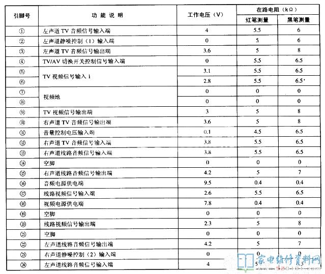

一、TA8628N引脚功能与实测电压(在TCL CRT彩电中测得)
管脚 |
功能 |
1 |
左音频信号输入 |
2 |
静音(1) |
3 |
左音频信号输出 |
4 |
电视/外接﹑转换开关 |
5 |
视频输入 |
6 |
视频输入 |
7 |
地 |
8 |
地 |
9 |
视频输出 |
10 |
右音频信号输出 |
11 |
音量控制 |
12 |
左音频信号输出 |
13 |
外接右音频信号输入 |
14 |
NC |
15 |
右音频监视输出 |
16 |
12V电源 |
17 |
外接视频输入 |
18 |
12V电源 |
19 |
NC |
20 |
视频监视输出 |
21 |
NC |
22 |
左音频监视输出 |
23 |
静音(2) |
24 |
外接左音频信号输入 |

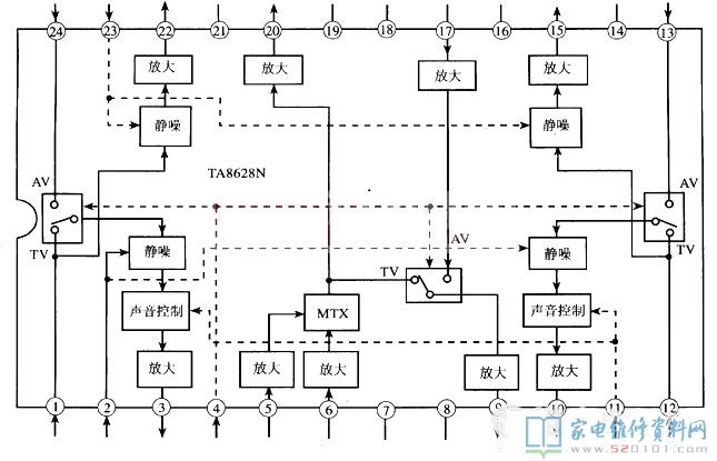

二、TA8628N内部方框图
