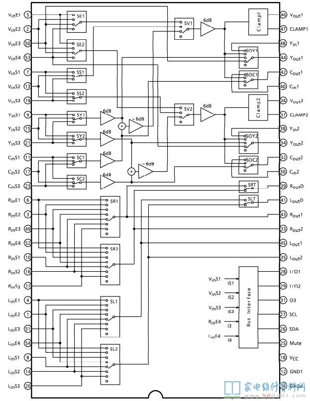

概述:TA8851AN是日本东芝半导体(Toshiba Semiconductor)出品的一款小信号处理与A/V通道切换集成电路,它具有7路输入和2路输出,两个输出通道可以相互独立地切换,支持I2C总线协议。TA8851AN采用54引脚双列SDIP封装工艺。

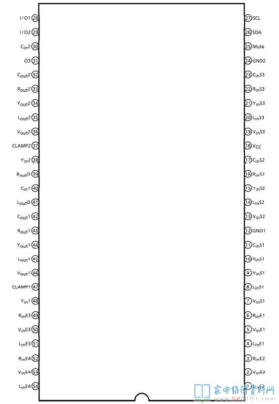

一、TA8851AN引脚功能与实测电压
管脚 |
功能 |
英文符号 |
电压 |
1 |
音频信号(2)输入 |
LINE2 |
3.8 |
2 |
复合信号(2)输入 |
VINE2 |
4.2 |
3 |
音频信号(2)输入 |
RINE2 |
3.8 |
4 |
音频信号(1)输入 |
LINE1 |
3.8 |
5 |
复合信号(1)输入 |
VINE1 |
4.2 |
6 |
音频信号(1)输入 |
RINE1 |
3.8 |
7 |
复合信号(1)输入 |
VINS1 |
4.2 |
8 |
音频信号(1)输入 |
LINS1 |
3.8 |
9 |
亮度信号(1)输入 |
YINS1 |
4.2 |
10 |
音频信号(1)输入 |
RINS1 |
3.8 |
11 |
色度信号(1)输入 |
CINS1 |
4.2 |
12 |
地 |
GND1 |
0 |
13 |
复合信号(2)输入 |
VINS2 |
4.4 |
14 |
音频信号(2)输入 |
LINS2 |
3.8 |
15 |
亮度信号(2)输入 |
YINS2 |
4.4 |
16 |
音频信号(2)输入 |
RINS2 |
3.8 |
17 |
色度信号(2)输入 |
CINS2 |
4.4 |
18 |
9V电源 |
VCC |
9 |
19 |
复合信号(3)输入 |
VINS3 |
4.4 |
20 |
音频信号(3)输入 |
LINS3 |
3.8 |
21 |
亮度信号(3)输入 |
YINS3 |
4.4 |
22 |
音频信号(3)输入 |
RINS3 |
3.8 |
23 |
色度信号(3)输入 |
CINS3 |
4.4 |
24 |
地 |
GND2 |
0 |
25 |
静噪控制信号 |
MUTE |
0 |
26 |
数据线 |
SDA |
4.3 |
27 |
时钟线 |
SCL |
4.3 |
28 |
输入/输出端口(1) |
I/O1 |
0.2 |
29 |
输入/输出端口(2) |
I/O2 |
0.2 |
30 |
亮/色分离信号 |
CIN2 |
4.3 |
31 |
变换信号输出 |
O3 |
0 |
32 |
色度信号输出 |
COUT2 |
3.5 |
33 |
右声道音频信号选择输出 |
ROUT2 |
3.7 |
34 |
亮度信号输出 |
YOUT2 |
3.5 |
35 |
左声道音频信号选择输出 |
LOUT2 |
3.7 |
36 |
选择复合信号输出 |
VOUT2 |
3.8 |
37 |
钳位滤波(2) |
CLAMP2 |
3.2 |
38 |
亮/色分离信号(2)输入 |
YIN2 |
4.3 |
39 |
音频信号输出 |
ROUT TV |
3.7 |
40 |
亮/色分离信号(1)输入 |
CIN1 |
4.3 |
41 |
左声道音频信号(1)输出 |
LOUT TV |
3.7 |
42 |
色度信号(1)输出 |
C OUT1 |
3.6 |
43 |
右声道音频信号选择(1)输出 |
R OUT1 |
3.7 |
44 |
亮度信号(1)输出 |
Y OUT1 |
3.6 |
45 |
左声道音频信号选择(1)输出 |
L NOUT1 |
3.7 |
46 |
选择复合信号(1)输出 |
V OUT1 |
3.7 |
47 |
钳位信号(1) |
CLAMP1 |
3.3 |
48 |
亮/色分离信号(1)输入 |
YIN1 |
4.3 |
49 |
左声道音频信号(3)输入 |
LINE3 |
3.8 |
50 |
复合信号(3)输入 |
VINE3 |
4.4 |
51 |
右声道音频信号(3)输入 |
RINE3 |
3.8 |
52 |
右声道音频信号(3)输入 |
RINE3 |
3.8 |
53 |
复合信号(4)输入 |
VINE4 |
4.4 |
54 |
右声道音频信号(4)输入 |
RINE4 |
3.8 |
二、TA8851AN内部方框图
