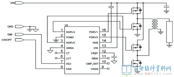

概述:OZ9910B是一款高效的脉冲宽度调制(PWM)控制器,用于DC/AC高压应用电路中。 该集成电路通过低频脉宽调制(LPWM)提供宽范围的负载调节调光控制。它还提供了选择备用开启频率的选项,来调节冷阴极荧光灯(CCFL)的工作频率荷载。 OZ9910B采用16引脚封装工艺。
一、OZ9910B功能和特性
* 高压DC/AC转换器控制器
* 高效,双前向控制器
* 内置前馈补偿
* 支持宽输入电压范围
* 恒定工作频率
* 开路负载、过电压、过电流和TUV保护
* 欠压锁定功能
* 软启动功能

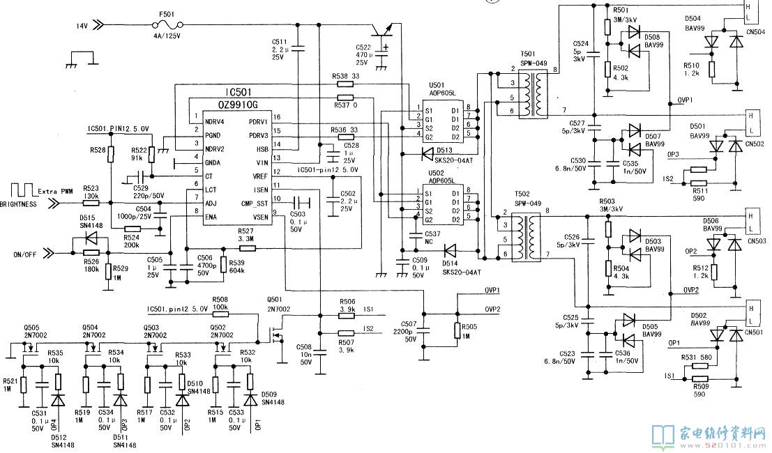

四、OZ9910典型应用电路与原理分析
上图是采用OZ9910芯片的ACER液晶显示器应用电路图。这是一个4CCFL的驱动电路,供电电源为14V。由于OZ9910适应电压范围较宽,所以供电就变得简单,只经过一只保险F501和滤波电容C522、C526加到OZ9910(13)脚。
OZ9910(7)脚ADI端外部设置的电阻R528实际未安装,使得该脚电压低于1.5V,工作于脉冲调光模式,调光脉冲来自驱动板的BRIGHTNESS端。驱动板的开关信号通过R526加到OZ9910(8)脚,在电压大于2V时芯片启动。
C505可以防止干扰信号对ENA端造成的影响。
OZ9910启动后,激励信号从(16)、(3)、(15)、(4)脚输出,到末级功率管的栅极。该电路末级功率管采用的型号是AOP605L,为8脚贴片封装形式,内含一个P沟道场效应管和一个N沟道场效应管。其主要参数分别为30V、75A、2.5W和-30V、-6.6A、25W。可采用FDS8958A进行直接代换。
高频变压器T501和T502的初级并联,这样每个变压器负责两个灯管,会显着降低故障率。变压器次级的R501、R502、C527、C530、D507、D508等元件构成高压取样电路。
此取样电压加到OZ9910(9)脚,如果(9)脚电压超过3.0V,芯片会执行保护动作,停止驱动输出。
D504、D501、D506、D502等元件对灯管电流进行取样,取样电压分别加到Q502~Q505的栅极。正常工作时,Q502和Q505处于微导通状态,这几只场效应管实际上起到类似于可调电阻的作用。Q501栅极电压很低,处于截止状态。不影响ISEN电流检测电路的工作。芯片根据IS1和IS2反馈值大小来调整输出脉冲宽度,稳定灯管亮度。如果任意一个灯管开路,OP取样电压立刻降为0V,对应控制管Q502~Q505其中之一必将截止,其漏极电压升高,最终引发Q501栅极电压升高,Q501导通,将OZ9910(11)脚电位拉低,OZ9910内部计数器开始计数,如果1.5s内此电压依然很低,则判断灯管脱落,执行保护动作。
附两则故障维修思路:
(1)CCFL不能点亮
首先按照常规检查供电电路,再目测功率管是否烧焦炸裂。对于高频变压器可以用电阻法进行判断。由于这种电路的两个变压器参数完全一致,两路驱动输出电路也完全一致,因此相互比对,采用在路电阻测量法可以迅速找到损坏元件。
(2)CCFL瞬间点亮后熄灭
该保护电路涉及元件很多,有多个精密贴片电阻,如果出现变值就会造成此现象,只有通过逐一离线测量来判断,保护电路各贴片电容有漏电也会造成开机一亮即灭的现象,同样需要离线排查。电路中的2N7002场效应管为SOT23封装,基本参数为60V、115mA、200mW。损坏可以用参数相近的管子代换。
