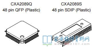

概述:CXA2089Q是日本索尼公司(Sony Corporation)出品的一款TV/AV切换大规模电子开关集成电路,它采用48脚扁平封装工艺,具备5组复合视频信号输入,3组Y/C信号输入,2组复合视频信号输出,2组Y/C信号输出;5组UR声道音频信号输入,2组UR声道音频信号输出;兼容S1和3路S2协议;内置Y/C混合电路和宽带视频放大器(20MHz);音频静噪可通过设定外部引脚电压来实现;整个信号的切换过程完全由I2C总线控制。该集成电路主要用于一些当时主流的大屏幕彩电中,充当TV/AV切换电路。它除了可方便的实现内外视频和内外双声道音频信号的切换外,还可方便地实现外部S段子Y/C信号与机内Y/C分离电路所分离的Y/C信号之间的切换。

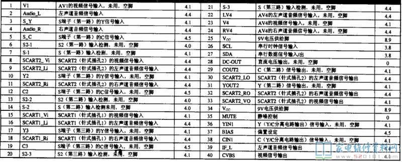

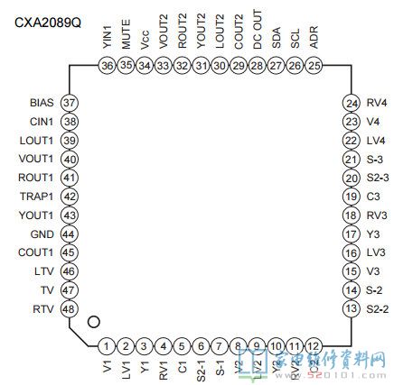

一、CXA2089Q引脚功能与实测电压
管脚 |
功能 |
电压 |
1 |
AV1视频信号输入 |
3.6 |
2 |
AV1音频L信号输入 |
3.2 |
3 |
AV1 S端子Y输入 |
3.6 |
4 |
AV1音频R信号输入 |
3.2 |
5 |
AV1 S端子C输入 |
3.6 |
6 |
NC |
7 |
AV1 S端子信号识别输入 |
3 |
8 |
AV2视频信号输入 |
3.6 |
9 |
AV2音频L信号输入 |
3.2 |
10 |
AV2 S端子Y输入 |
3.6 |
11 |
AV2音频R信号输入 |
3.2 |
12 |
AV2 S端子C输入 |
3.6 |
13 |
NC |
14 |
AV2 S端子信号识别输入 |
3 |
15 |
AV3视频信号输入 |
3.6 |
16 |
AV3音频L信号输入 |
3.2 |
17 |
AV3 S端子Y输入 |
3.6 |
18 |
AV3音频R信号输入 |
3.2 |
19 |
AV3 S端子C输入 |
3.6 |
20 |
NC |
21 |
AV3 S端子信号识别输入 |
3 |
22 |
PIP音频L信号输入 |
3.2 |
23 |
PIP视频信号输入 |
3.6 |
24 |
PIP音频R信号输入 |
3.2 |
25 |
地 |
0 |
26 |
时钟线 |
3.1 |
27 |
数据线 |
3.1 |
28 |
直流输出 |
0 |
29 |
PIP C信号输出 |
4 |
30 |
PIP音频L信号输出 |
4 |
31 |
PIP Y信号输出 |
3.2 |
32 |
PIP音频R信号输出 |
3.8 |
33 |
PIP视频信号输出 |
4.1 |
34 |
9V电源 |
9 |
35 |
静音 |
36 |
Y信号输入 |
4.2 |
37 |
BISS |
4 |
38 |
C信号输入 |
3.7 |
39 |
音频信号L输出 |
4.1 |
40 |
视频信号输出 |
4 |
41 |
音频信号R输出 |
4.1 |
42 |
NC |
3.2 |
43 |
Y信号输出 |
3.7 |
44 |
地 |
0 |
45 |
C信号输出 |
4 |
46 |
TV信号L音频输入 |
3.2 |
47 |
全电视信号输入 |
3.8 |
48 |
TV信号R音频输入 |
3.2 |

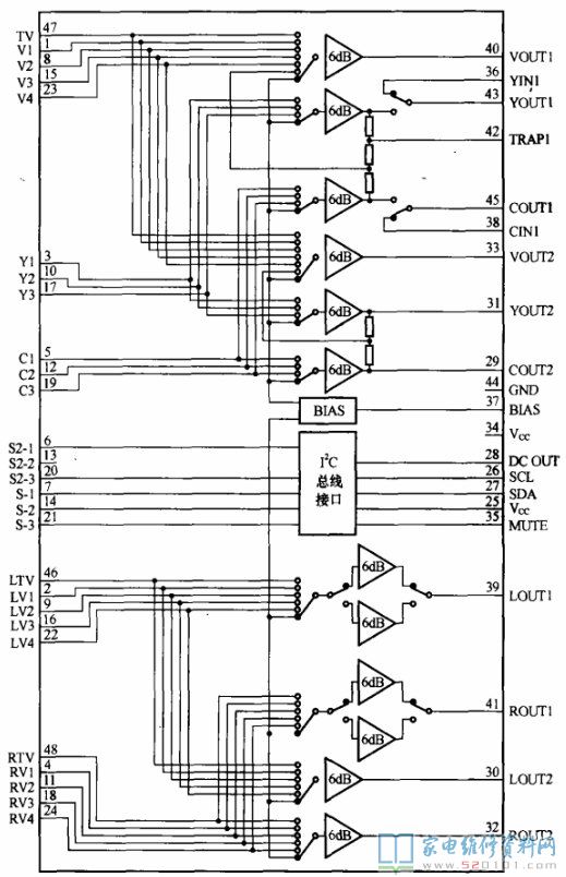

二、CXA2089Q内部方框图

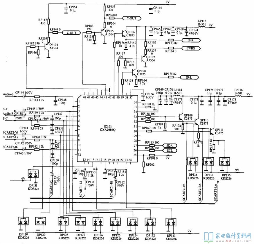

三、CXA2089Q典型应用电路
