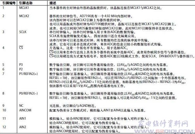

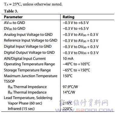

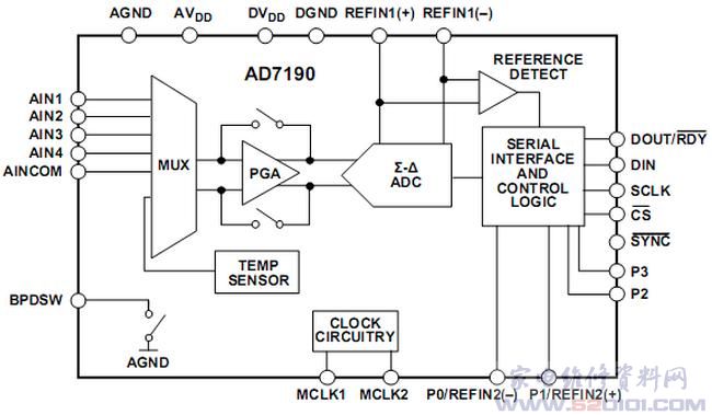

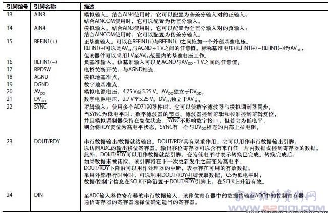

概述:AD7190是美国ADI公司于2009年最新推出的新一代高速、高分辨率Sigma-Delta ADC,其24Bit的分辨率、最高4.8KHz的采样率、最低7nV的超低噪声,在同类产品中性能突出。相比广泛用与商品化热电偶采集模块的前辈AD7714等,由于新技术的采用,其性能指标更高,功能更强大,价格却更低。
AD7190除了优秀的精度与采样速度外,其附加外设也十分便利;内部集成15pF电容,使用外部晶振时无需增加谐振电容。特别是P1~P4的四个可编程数字输出端口,可通过更改片内寄存器改变其输出状态,这样当需要增添多路复用器时,只需要通过ADC的数字输出来控制通道的选通,不需微控制器与多路复用器之间建立直接通信。如此在隔离应用的设计时,大大减少了隔离器件的数目,减小了布线压力,提高系统可靠性。 同时AD7190集成了温度传感器,可直接作为热电偶的冷锻补偿。
