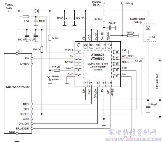

概述:Atmel公司的ATA6630是全集成LIN总线收发器,兼容LIN2.0、LIN2.1和SAEJ2602-2标准。它具有3.3V/50mA输出的低压降稳压器和视窗看门狗。ATA6630用于处理在交通工具中的低速数据通信。LIN驱动器上经过改进的斜率控制确保了高达20kBaud的安全数据通信。睡眠模式和静音模式保证了极低的电流消耗。它采用20个引脚的5mm×5mmQFN封装,工作电压VS为5V到27V。ATA6630用于处理在交通工具中的低速数据通信。LIN驱动器上经过改进的斜率控制确保了高达20kBaud的安全数据通信。睡眠模式和静音模式保证了极低的电流消耗。

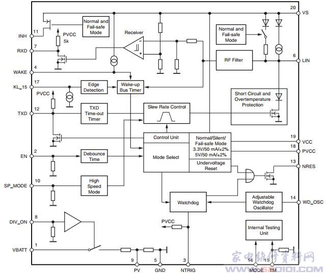

二、ATA6630功能和特性
• 可实现主、从工作模式
• 供电电源高达40V
• 在睡眠模式下的典型供电电流为10μA
• 在静音模式下的典型供电电流为40μA
•线性低压降稳压器
-正常、自动防故障和静音模式
ATA6630VCC=5.0V±2%
•在睡眠模式下VCC被切断
•VCC欠压探测(4mm重置时间)以及在开漏输出端NRES处的看门狗复位逻辑组合
•高达115kBaud的高速模式
•内部1:6电压分配器用于VBattery检测
•用于看门狗的负触发脉冲输入
•升压稳压器可带有外部NPN晶体管
•LIN物理层服从LIN2.0、LIN2.1和SAEJ2602-2标准
•通过LIN总线、Wake引脚或K1_15引脚实现唤醒功能
•INH输出用于控制一个外部稳压器或者切断主节点上拉电阻
•总线引脚过热和短路保护对抗GND和电池
•通过外部电阻器可调节看门狗时间
•先进的EMC和ESD性能
•根据STM5.1,在引脚LIN和VS具有ESDHBM8kV
