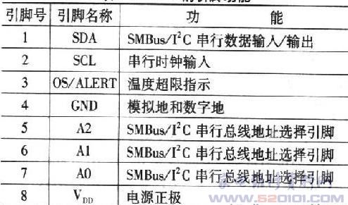

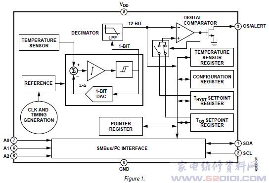

概述:ADT75是ADI公司推出的数字温度传感器,内置1个高度集成的温度传感器,其额定工作温度范围为-55℃~+125℃,能够对温度进行准确测量。其内部还包含1个12位的ADC,用来监测并数字化温度值,其分辨率可达0.0625℃,功耗低,工作电压范围是3V~5.5V。若工作电压在3.3V,其典型电流值为300μA;在关断模式下,典型电流值仅为3μA。ADT75是一款完善的数字温度传感器,集传感器和模数转换器于一体,可大大简化温度测试系统的设计,提高系统的集成化。
二、ADT75功能和特点
1、内含12位A/D转换器;
2、温度误差最大是±1℃,温度分辨率0.0625℃;
3、SMBus/I2C兼容接口;
4、工作温度范围为-55℃~+125℃;
5、超温指示器;
6、采用关断模式降低能耗;
7、在3.3 V工作电压下的功耗典型值为69μW;
