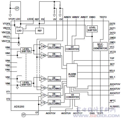

概述:AD8280是一款用于锂离子电池组的纯硬件安全监控器,配有用来监控6个电池的输入以及2个温度传感器(NTC或PTC热敏电阻)。多个AD8280器件可以通过菊花链方式连接起来,以监控远远多于6个电池的电池组,而无需使用大量隔离器。输出可以配置为独立或共用报警状态。 该器件独立于AD7280等主监控器工作,内置自用基准电压源和LDO,二者均完全采用电池组供电。基准电压源与外部电阻分压器一起,用来设置过压/欠压的跳变点。每个电池通道都含有可编程去毛刺(D/G)电路,以免瞬时输入电平引发报警。

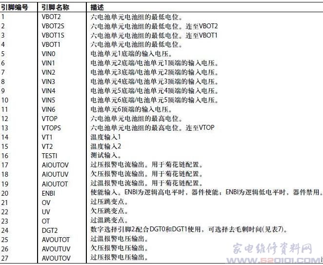

AD8280还有2个数字引脚;当要监控的电池少于6个时,可以利用数字引脚选择各种输入组合。更重要的是,它具有自测功能,因此适合混合动力电动汽车等高可靠性应用。工作温度范围为-40°C至+105°C。
