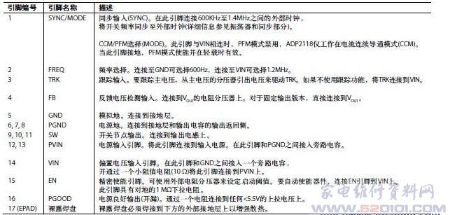

一、ADP2118引脚功能

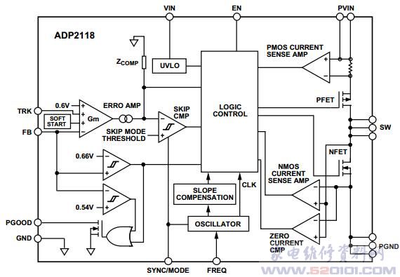

二、ADP2118内部方框图

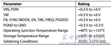

三、ADP2118极限参数
