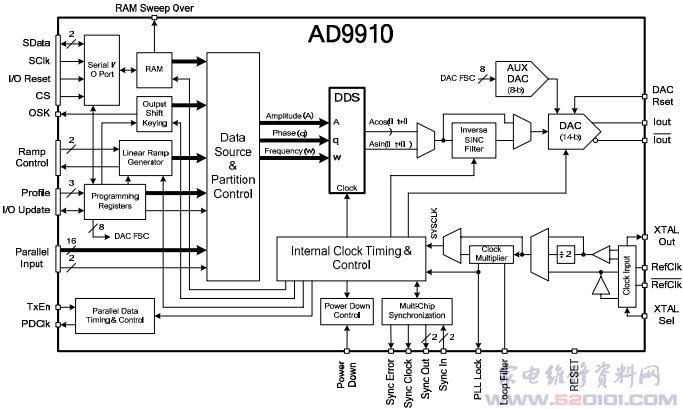

概述:AD9910是AnalogDevice公司近年来推出的一款性价比很高的DDS芯片,它集成了14bit数模转换器(DAC)并且支持高达1GSPS的采样率,理想频率分辨率可以达到0.23Hz,具有32位相位累加器,自带线性或任意频率、相位或幅度扫频电路。内部自带反sinc修正电路,8个频率和相偏备份用于快速调频或调相。1024×32位内部RAM用于预先定义好的调制[3]。AD9910主要有4种工作方式:单频模式、RAM调制模式、DRG调制模式和并口调制模式。在单频模式下,AD9910输出点频信号。AD9910共有8个64位单频信号寄存器,可以存储8个单一频率控制字,每个寄存器中包含了频率控制参数、相位控制参数和幅度控制参数。利用用芯片管脚PROFILE0~2可以选择使用哪个Profile寄存器。在RAM调制模式下,用户可以任意改变DDS信号控制参数来产生各种信号,典型应用如FSK、PSK、ASK以及用户可自定义的非线性扫描信号。这种模式下的RAM寄存器和单点调制模式下的单频信号寄存器复用同一地址,通过芯片的功能控制寄存器CFR1~CFR2来控制选用哪种模式。DRG调制模式与RAM调制模式实现功能相类似,不同点是该模式利用累加器对DDS所需的信号参数进行调制。在这种模式下,可以产生较好的线性调频信号。并口调制模式主要应用于需要频率或者相位极快变化的场合,例如跳频合成器、高速波形发生器等。因为AD9910提供了更新速率可达250MHz的l6bit快速编程的并行接口,每隔8ns即可更新一次32bit的频率控制字。
