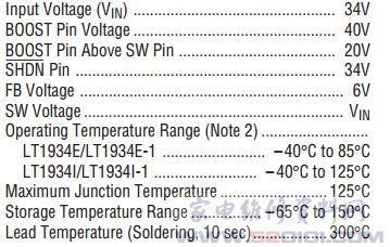

二、LT1934功能和特性
宽输入电压范围:3.2V 至 34V
微功率操作:IQ = 12μA
从 6.5V 至 34V 输入提供 5V/250mA (LT1934)
从 6.5V 至 34V 输入提供 5V/60mA (LT1934-1)

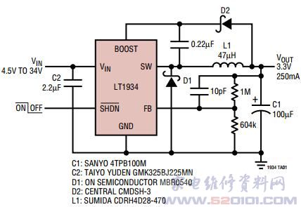

从 4.5V 至 34V 输入提供 3.3V/250mA (LT1934)
从 4.5V 至 34V 输入提供 3.3V/60mA (LT1934-1)
低停机电流:<1μA
低 VCESAT 开关:200mV (在 300mA)
