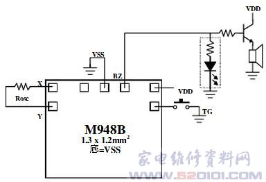

概述:M948B是768音符24首音乐步进式打点电路,内含RC振荡电路,外接振荡电阻器Rosc,可适当调整音乐节奏快慢。音频输出端直接推动阻抗为8Ω的扬声器,同时可外接发光二极管随音乐节奏闪亮。主要应用于声光玩具、音乐打点电子钟等产品。
引脚功能说明见附表。芯片的BZ脚为音频输出端,直接推动扬声器产生优美音乐,并且还有“当”声报时。该端还可外接发光二极管LED,随芯片工作时输出的音乐信号发亮。
一、M948B引脚功能
| 引脚号 | 功能简介 |
| Y、X | 外接振荡电阻器 |
| NC | 空脚 |
| TG | 触发端 |
| VDD | 电源正端(+) |
| Vss | 电源地端(-) |
| BZ | 音频输出端 |
芯片的TG脚为单键触发端,每当上午7点~晚间10点正点触发时钟播放音乐和打点声报时,晚间11点~上午6点为自动静音。
