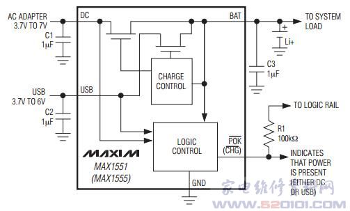

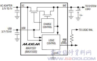

概述:MAX1551与MAX1555通过USB和AC适配器电源为单节锂离子(Li+)电池充电。它们不需要外部FET或二极管,可以接受最高7V的输入电压。
片上温度限制简化了PCB布局,通过优化充电速率,可以在电池状况和输入电压处于最糟糕的情况下不受散热问题的制约。当达到MAX1551与MAX1555温度限制时,充电器并不关断,而是逐渐降低充电电流。

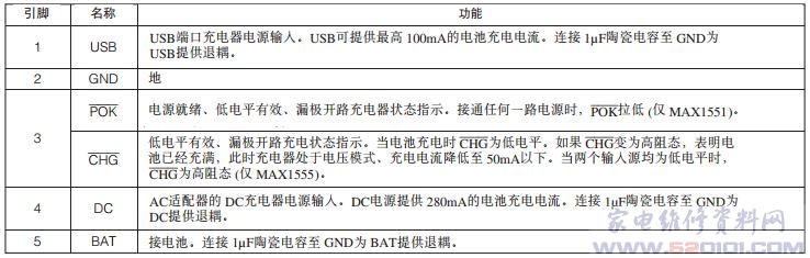

MAX1551带有用来指示输入电源是否接通的/POK输出。只要有一个充电电源有效,/POK就为低电平。与之相应的,MAX1555具有/CHG输出,用来指示充电状态。
当连接到USB口,但无DC电源时,充电电流被设定为100mA (最大值)。这样在不需要端口通信的情况下,就允许从供电的或未供电的USB口充电。当DC电源接通后,充电电流被设定为280mA (典型值)。无需输入屏蔽二极管来防止电池漏电。
