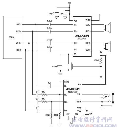

概述:MAX9703/MAX9704单声道/立体声D类音频功率放大器以D类效率提供AB类放大器的性能,节省电路板空间,而且无需使用大型的散热装置。这两款器件采用D类结构,提供高达15W功率时效率高达78%。调制与开关方案可以省去传统D类放大器的输出滤波器。
MAX9703/MAX9704有两种调制模式:固定频率模式(FFM)和扩频模式(SSM),SSM模式降低了调制频率产生的EMI辐射。本器件使用完全差分结构、完全桥式输出和全面的杂音抑制。
MAX9703/MAX9704具有80dB的高PSRR,0.07%的低THD+N和超过95dB的SNR。短路和热过载保护防止出现故障时器件损坏。MAX9703采用32引脚TQFN (5mm x 5mm x 0.8mm)封装。MAX9704采用32引脚TQFN (7mm x 7mm x 0.8mm)封装。两款器件都规定工作在-40°C至+85°C的宽温度范围内。

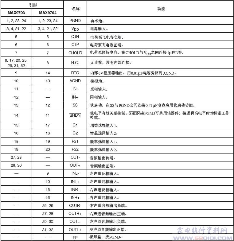

将SHDN引脚置为低电平时,器件进入低功耗(0.2μA)的关断模式,可以降低功耗并延长电池寿命。标准模式下,将SHDN连至逻辑高电平。
4.杂音抑制和静音功能
MAX9704提供全面的杂音抑制,消除上电/断电或关断/打开过程中的瞬态噪音。另外,将SS下拉至GND,MAX9704则进入具有无杂音的静音模式:输出开关停止动作(而不是关断该器件),使扬声器静音。

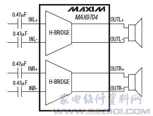

5.差分输入与单端输入
MAX9704采用差分输入结构,可以有效地降低共模噪声的拾取,并提供比单端输入放大器更佳的噪声抑制能力,也可以不加输入耦合电容。
MAX9704也可以配置为单端输入放大器,只要通过电容将任一输入端耦合至GND,并驱动另一输入端即可构成单端输入的同相或反相放大器。
6.不需输出滤波器
MAX9704不需要输出滤波器,而是利用扬声器线圈自身的电感和扬声器与人耳的天然滤波作用,从方波输出中恢复音频成分。
