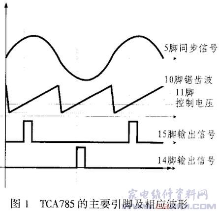

概述:TCA785是德国西门子(Siemens)公司开发的第三代晶闸管单片移相触发集成电路,与其它芯片相比,TCA785具有温度适用范围宽,对过零点的识别更加可靠,输出脉冲的整齐度更好,移相范围更宽等优点。另外,由于它输出脉冲的宽度可手动自由调节,所以适用范围更为广泛。 TCA785的基本引脚波形如图1所示。其中5脚为外接同步信号端,用于检测交流电压过零点。10脚为片内产生的同步锯齿波,其斜坡最大及最小值由9、10两脚的外接电阻与电容决定。通过与11脚的控制电压相比较,在15和14脚可输出同步的脉冲信号,因此,改变11脚的控制电压,就可以实现移相控制,脉冲的宽度则由12脚外接电容值决定[1],当选择双窄脉冲的驱动方式时,12脚应接150pF电容。实际上,有几十个微秒的脉冲宽度即可使晶闸管正常导通。

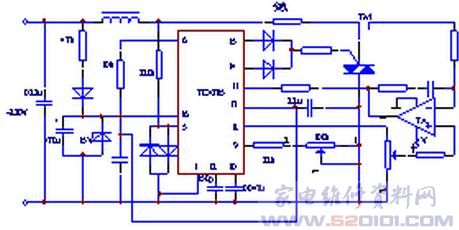

由于TCA785自身的优良性能,决定了它可以方便地用于主电路为单个晶闸管或晶体管,单相半控桥、全控桥和三相半控桥、全控桥及其它主电路形式的电力电子设备中触发晶闸管或晶体管,进而实现用户需要的控温、调压、直流调速、交流调速及直流输电等目的。使用中应当注意TCA785的工作为负逻辑,即控制电压V11增加,输出脉冲的α角增大,相当于晶闸管的导通角减小。以其用于温控系统为例。温度控制在电力电子技术领域中有着广泛的应用,如晶闸管和晶体管等电力电子器件制造工艺中的扩散、烧结,晶闸管出厂寿命测试的热疲劳、高温阻断试验等,都需要精确的温度控制。图2给出了TCA785用于这类系统中触发双向晶闸管来控温的详细电路图。
图中应用TCA785输出的Q1及Q2脉冲分别在交流电源的正负半周来直接触发晶闸管,移相控制电压V11来自温度调节器TA的输出,TCA785自身的工作电源直接由电网电压半波整流滤波、稳压管稳压后得到。这种结构省去了常规需要的控制变压器,使整个电路得以简化,温度反馈应用温度传感器
得到,故这种温控系统有较高的控温精度。
