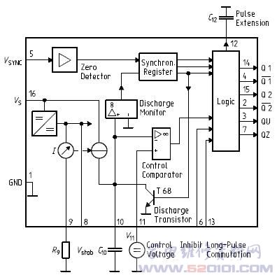

概述:TCA780为双列直插16脚封装。该电路由同步检测寄存电路,基准电源,锯齿波形成电路,移相电压和锯齿波综合比较电路与逻辑控制功率放大等部分组成。
锯齿波的斜率决定于9端外接电阻和10端外接电容。脉冲宽度由12端外接电容决定,不接该电容时,脉冲宽度由内接电容决定约为30μS,外接电容后脉宽参照表1,用于电感性负载,只需把12端与1端连接,便可得到1800—a的宽脉冲。KJ785只需单电源工作。触发电路为负极性型,即移相电压增加,导通角减小。
一、TCA780引脚功能
16端为电源,1端为地,同步电压从5端输人,可直接取自电网电压,降压限流电阻取电网电压X103Ω,也可采用同步变压器隔离输入,14、15端输出脉冲分别对应于负半周和正半周,11端不同幅度的控制电压可使触发脉冲在00~1800之间移相。7、6端可提供脉冲列调制和脉冲封锁的控制端。三相应用时,8端参考电压应连在一起。
