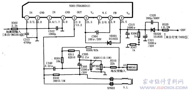

二、TDA36541检修要点
根据上图得知,(1)(6)脚外接的C304(100 μ F)和VD301(1S1835对TDA36541的正常工作影响很大,属泵电源形成电路的外围元件。这些元件常常是引发TDA36541击穿短路的主要因素。
(2)当光栅出现一条水平亮线故障时,在侧得(9)脚供电正常的前提下,可采取外加电压(接可调电位器)的方法,以判断TDA36541是否损坏。方法是:调整改变(1)、(3)脚电压时,(5)脚电压应随之发生变化。否则表明集成块已损坏。
(3)场线性不良或异常时,应重点检查C306、C340、C312、C313等电容。如代换或检查上述元件无异常时,则集成块有损坏的可能。
(4)当场幅异常时,可重点检查R305(1Ω/1 W)和RP302(10 k Ω)是否损坏或接触不良。
