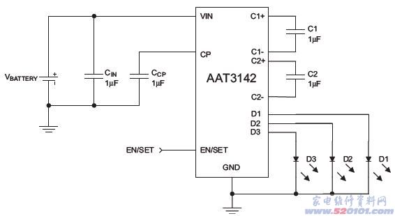

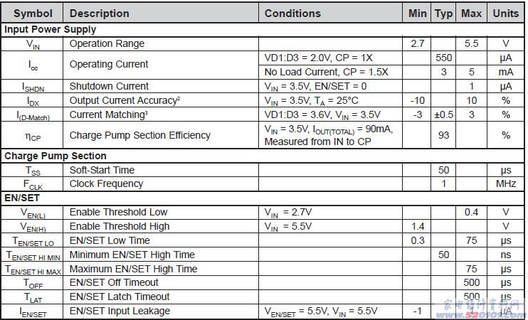

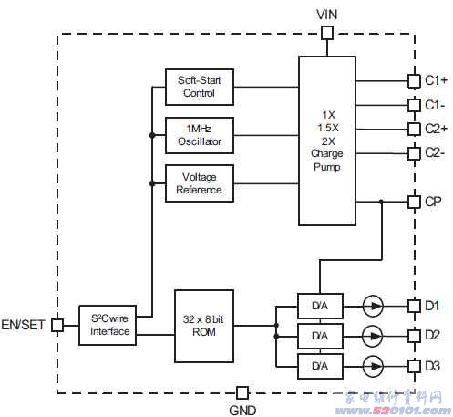

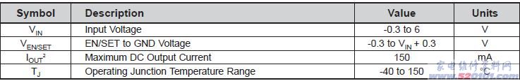

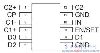

概述:AAT3142是ANALOGIC公司研制的电荷泵式白色LED驱动芯片,12管脚TSOPJW封装;输入电压范围2.7-5.5V;根据输入电压及白色LED的VF有不升压、升1.5倍及升2倍压的电荷泵(自动转换)三种模式,可满足VF=3.0-4.3V的白色LED工作;输出电流可供3路,每路30mA电流(恒流);电路筒单,仅需外接4个1μF贴片式多层陶瓷电容器;有32级数字控制亮度(单线串行控制);1MHz固定频率工作,噪声低;有关闭控制,在关闭状态时耗电小于1μA;自动软启动;工作温度范围-40±85℃。
