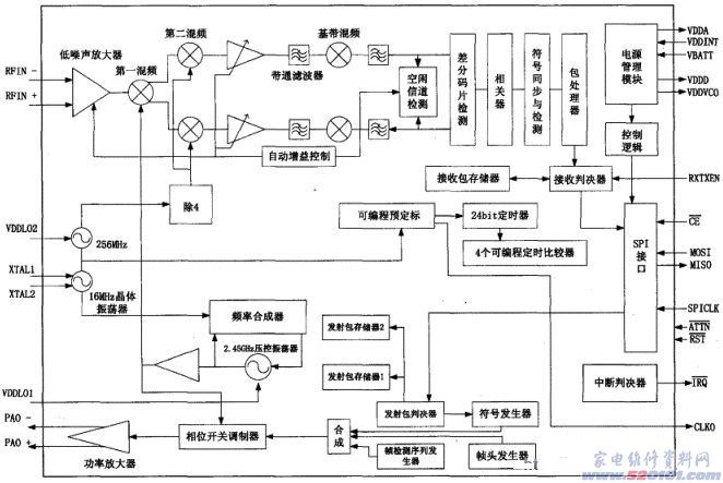

芯片内部结构
芯片主要由模拟接收发射部分、数字调制解调部分、片内频率合成器、电源管理部分以及与。MCU接口部分组成。
从天线接收进来的射频信号经过两次下变频之后变成两路正交信号(I和Q),片内集成的CCA(空闲信道评估)模块根据接收到的基带信号的能量进行空闲信道评估检测。CCA和前端的LNA(低噪声放大器)都要受到AGC(自动增益控制)的控制。数字接收端通过差分码片检测(DCD)后经过相关器对直接序列扩频(DSSS)进行解扩,经过符号同步检测和包处理以后最终得到接收到的数据。通过SPI接口传送到MCU。
要发送的128字节信号由Mcu通过SPI接口传送到MCl3192的发送缓冲器中,头帧和帧检测序列由MCl3192产生,根据IEEE802.15.4标准,所要发送的数据流的每4个比特被32码片的扩频序列扩频,扩频以后的信号送到相位开关调制器上以O-QPSK的方式通过直接上变频调制到载波后通过天线发射出去。
芯片还集成频率合成器、电源管理模块、定时器、中断判决器以及用于接收、发射的存储器电路。
