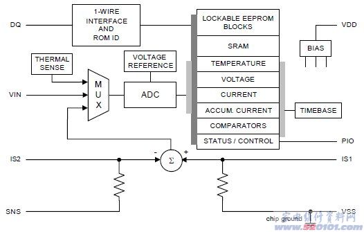

概述:DS2755是MAXIM公司研制的高精度电子电量计集成电路。它为双列8脚封装。工作电压2.5-5.5V。
一、DS2755引脚功能图
引脚解释
1 VIN 电池电压检测输入。 VIN输入电压测量,并显示在电压寄存器。
2 VSS设备地线和电流检测电阻连接。 VSS连接到电池端检测电阻。
3 PIO通用可编程I / O引脚或可选的中断输出。
4 VDD输入电源:+2.5 V至+5.5 V输入范围。 VDD旁路至VSS楼0.1
5 IS1电流检测滤波器输入1
6 IS2电流检测滤波器输入2
7 SNS检测电阻连接。 SNS高度收拾端的电流检测电阻。
8 DQ串行接口数据I / O引脚。双向数据传输和接收16kbps或143kbps。可选的中断输出。
