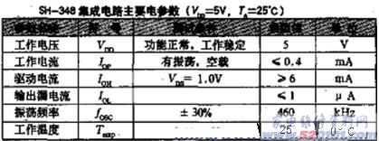

二、SH-348参数

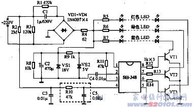

三、SH-348典型应用电路
SH-348集成电路的典型应用电路如图所示,
电源电路由二极管VD1~出端。SH-348集成电路的主要电参数见表4。 VD4、稳压管VS1、VS2及阻容元件等部分组成,
VS1输出18V直流电压 当采用工频频率为50Hz的交流市电供电时,SH-348一个渐亮渐暗循环变化周期为186s;若用工频频率为60Hz的交流市电供电时,一个渐变循环周期将缩短为150s。
