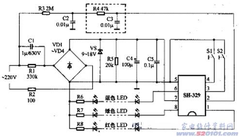

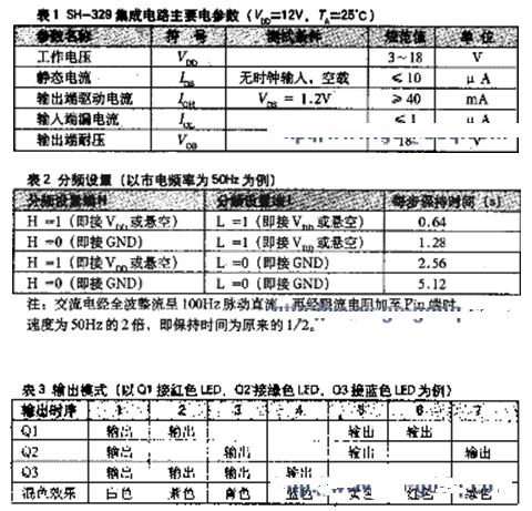

概述:SH-329采用标准DIP-8封装。它采用CMOS工艺制造的三路七彩LED同步闪光集成电路,使用电源电压范围宽、输出电流大,可直接驱动LED闪光。使用交流市电频率作为时钟脉冲输入,可通过两个分频比设置端来改变四挡变化速度以适应不同的外部时钟频率(50Hz/60Hz)。
一、SH-329引脚功能
二、SH-329典型应用电路
