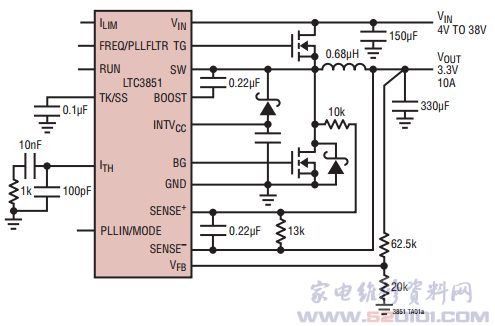

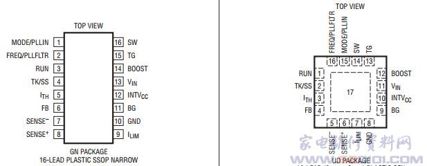

概述:LTC3851采用耐热增强型 3mm×3mm QFN-16 和窄型SSOP-16,该器件驱动所有N沟道功率MOSFET级并具有一致或比例跟踪功能。4V 至38V的输入范围促成种类繁多的应用,包括大多数中间总线电压和电池化学组成。强大的片上MOSFET栅极驱动器允许使用大功率外部MOSFET,以在0.8V至5.5V的输出电压范围内产生高达20A的输出电流,具有可调软启动,以控制接通时间并管理浪涌电流。
一、LTC3851功能和特点:
VIN范围:4V 至 38V
VOUT 范围:0.8V 至 5.5V
强大的片上 N 沟道 MOSFET 驱动器

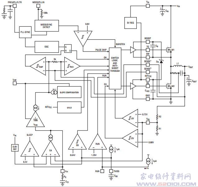

电流模式控制
跟踪
DCR或RSENSE电流检测选项
可编程电流限制门限电压
锁相环同步
可编程软启动
固定工作频率或从 250kHz 至 750kHz 可同步
在-40℃至+85℃的温度范围内具±1% 基准电压准确度
