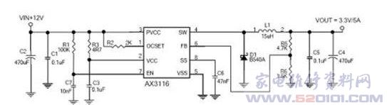

概述:AX3116采用标准的SOP-8L-EP无铅封装,输入电压范围可由最低4.5伏特到最高24伏特,输出电压可以依需要调整最低可以至0.8伏特且输出电流可高达5A。应用上可提供高转换效能(可达91%at5Aloading)及稳定的工作电压,输出范围为0%~100%dutycycle,并具有enablePIN用于开关功能,其内部具有完整的系统保护功能包括可调式软启动(adjustableSOFt-start)、短路保护(SCP)、过温度保护(OTP)及可调式过电流保护(adjustableOCP)功能,切换频率固定为330KHz。
