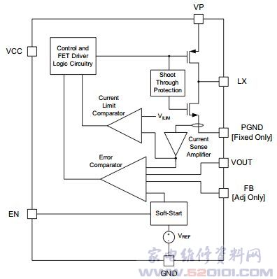

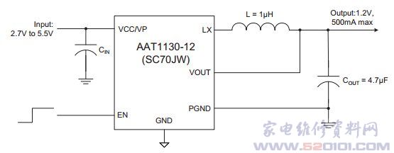

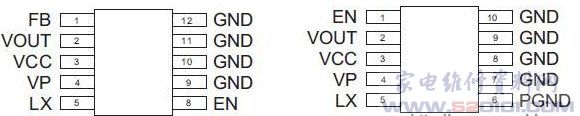

概述:AAT1130采用2x2.2mm、10管脚SC70JW封装,额定工作温度范围是-40oC到+85oC。
可在2.7V到5V的输入电压范围和60uA的低静态电流上运行,并提供一个0.6V到1.8V之间的输出电压。可提供高达500毫安的最大连续输出电流。内部MOSFET开关使转换器在宽负载范围内支持高达92%的效率。
AAT1130的独特架构在一个固定的开关频率上以稳态运行,同时使控制电路几乎立即对瞬变做出反应。采用1.2V的编程输出电压,能够处理严重的从10毫安到500毫安的负载瞬变,并且仍然将输出电压保持在+5%―-5%的精确范围内。
这种新型降压转换器在2.5MHz的高开关频率上运行,保持了较低的输出电压纹动,并确保使用小型的、1mm高的0603电感器。这种新器件有固定的和可调节的两种输出调节电压选择。在可调节的配置里,输出电压由一个外部电阻分压器电路共同设定。
带有了内部软启动的功能。该IC还包含过温和电流限制保护电路。
