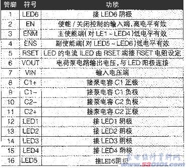

一、CAT3606引脚功能

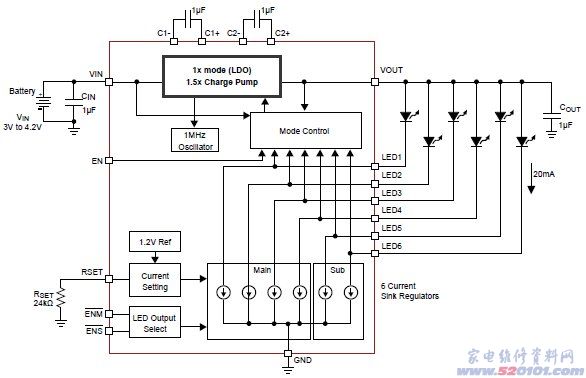

二、CAT3606内部方框图

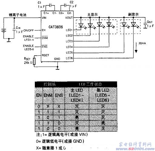

三、CAT3606应用电路

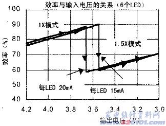

电荷泵电路工作有两种模式:1X模式(不升压模式)、1.5X模式(升压1.5倍模式)。
上电后,CAT3606开始按1×模式工作(如果能驱动所设定的LED电流);若电流电压下降。不能满足设定的lLED。则自动转换成1.5X模式。使输出电压升高以满足lLED的要求。这里要说明的是两种工作模式的效率是不同的,如上图所示(1×模式的效率要高于1.5X模式)。
