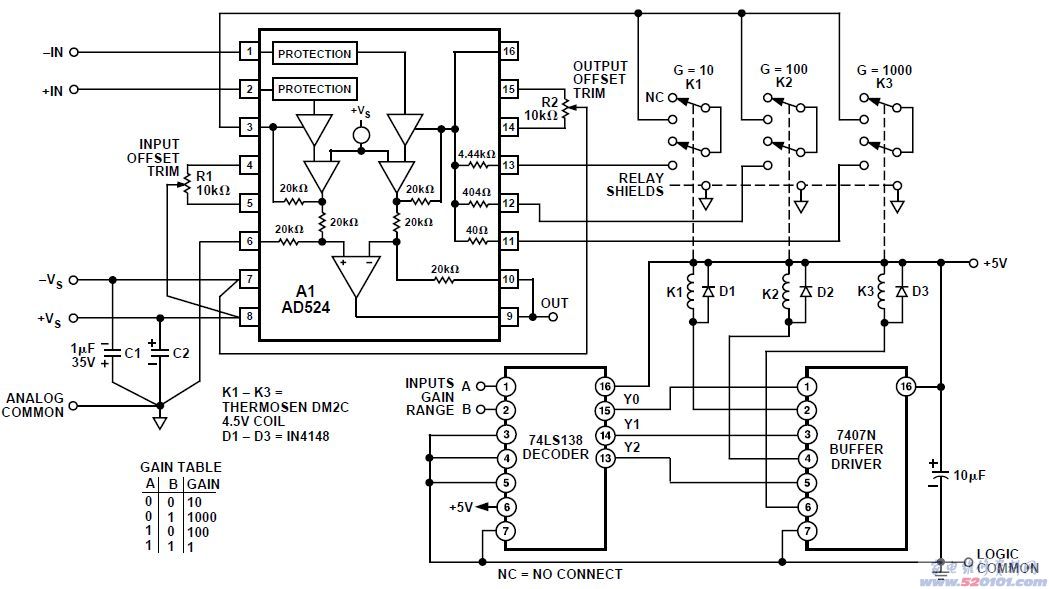

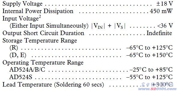

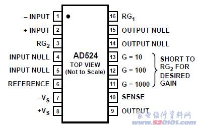

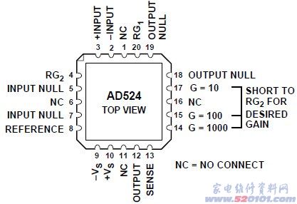

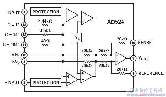

概述:AD524为双列直插16脚或四面18脚封装。采用双电源供电,供电电压最高可达 18V。它具有低的增益误差和高的共模抑制比,当增益为1时,共模抑制比大于90dB,增益误差最大为 0.05%;当增益为1000时,共模抑制比可达120dB,且增益误差最大为 2%。AD524的非线性误差在 0.01%之内(增益为1000);输入失调电压50 V,输入失调电压漂移 0.5 V/℃。AD524两个差动输入端的阻抗完全匹配,而且数值很高,典型值为109,既可以差动输入也可以单端输入。AD524内置输入电源保护电路,适应上电和掉电时各种恶劣的工作环境。同时,它还提供较宽的增益带宽.高的输出转换速率和低的阶跃响应建立时间等优越的动态待性。AD524可以通过改变外围接线来设置增益,增益倍数分别为1.10.100.1000。当需要1到1000之间其它增益时,可通过外接电阻来设置所需增益。
