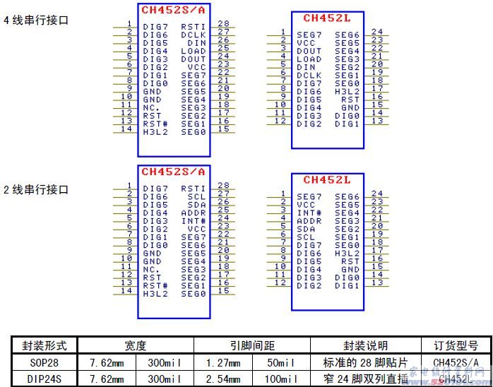

● 内置时钟振荡电路,不需要外部提供时钟或者外接振荡元器件,更抗干扰。 ● 支持低功耗睡眠,节约电能,可以被按键唤醒或者被命令操作唤醒。 ● 可选两种封装:SOP28、DIP24S,引脚与CH451芯片兼容。 ● 经过授权采用了1项专利技术,低成本,简便易用。
四、CH452引脚功能
本手册中的数据,以B结尾的为二进制数,以H结尾的为十六进制数,否则为十进制数,标注为x的位表示该位可以是任意值。

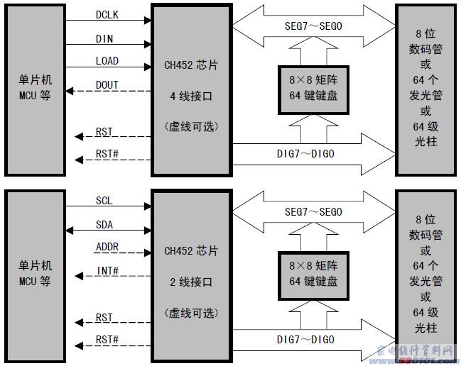

单片机(也可以是DSP、微处理器等控制器)通过4线串行接口或者2线串行接口控制CH452芯片,CH452的数码管显示驱动与键盘扫描控制之间相互独立,单片机可以通过操作命令分别启用、关闭、设定这两个功能。CH452的4线串行接口是由硬件实现的,单片机可以频繁地通过串行接口进行高速操作,而绝对不会降低CH452的工作效率;但是2线串行接口是由软件与硬件共同实现的,所以不适合不间断地频繁操作。

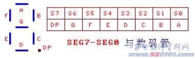

CH452对数码管和发光管采用动态扫描驱动,顺序为DIG0至DIG7,当其中一个引脚吸入电流时,其它引脚则不吸入电流。CH452内部具有电流驱动级,可以直接驱动0.5英寸至1英寸的共阴数码管,段驱动引脚SEG6~SEG0分别对应数码管的段G~段A,段驱动引脚SEG7对应数码管的小数点,字驱动引脚DIG7~DIG0分别连接8个数码管的阴极;CH452也可以连接8×8矩阵的发光二级管LED阵列或者64个独立发光管或者64级光柱;CH452可以改变字驱动输出极性以便直接驱动共阳数码管(不译码方式),或者通过外接反相驱动器支持共阳数码管,或者外接大功率管支持大尺寸的数码管。

CH452默认情况下工作于不译码方式,此时8个数据寄存器中字数据的位7~位0分别对应8个数码管的小数点和段G~段A,对于发光二极管阵列,则每个字数据的数据位唯一地对应一个发光二级管。当数据位为1时,对应的数据管的段或者发光管就会点亮;当数据位为0时,则对应的数据管的段或者发光管就会熄灭。例如,第三个数据寄存器的位0为1,所以对应的第三个数码管的段A点亮。通过设定,CH452还可以工作于BCD译码方式,该方式主要应用于数码管驱动,单片机只要给出二进制数BCD码,由CH452将其译码后直接驱动数码管显示对应的字符。BCD译码方式是指对数据寄存器中字数据的位4~位0进行BCD译码,控制段驱动引脚SEG6~SEG0的输出,对应于数码管的段G~段A,同时用字数据的位7控制段驱动引脚SEG7的输出,对应于数码管的小数点,字数据的位6和位5不影响BCD译码。下表为数据寄存器中字数据的位4~位0进行BCD译码后,所对应的段G~段A以及数码管显示的字符。参考下表,如果需要在数码管上显示字符0,只要置入数据0xx00000B或者00H;需要显示字符0.(0带小数点),只要置入数据1xx00000B或者80H;类似地,数据1xx01000B或者88H对应于字符8.(8带小数点);数据0xx10011B或者13H对应于字符=;数据0xx11010B或者1AH对应于字符.(小数点);数据0xx10000B或者10H对应于字符 (空格,数码管没有显示);数据0xx11110B或者1EH对应于自定义的特殊字符,由“自定义BCD码”命令定义。
下图是数码管的段名称
