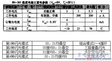

概述:SH-381它采用DIP-8与SOP-8两种封装形式。是采用CMOS工艺制造的三路多模式多彩同步LED闪光集成电路,配合高亮度红、绿、蓝色发光二极管可产生绚丽多彩的变色光效果。
一、SH-381主要参数

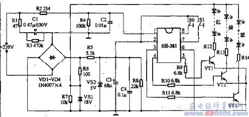

二、SH-381典型应用电路
