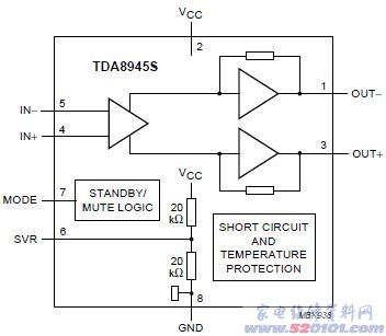

二、TDA8945S特点
1.由极少的外围元件组成;
2.具有待机与静音模式控制;
3.静音开/关没有“扑扑”响声;
4.待机功耗低:
5.有输出短路保护及过热保护。

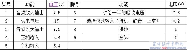

三、TDA8945S引脚图
管脚 |
功能 |
电压 |
1 |
音频输出 |
7 |
2 |
电源 |
14 |
3 |
音频输出 |
7 |
4 |
正相输入 |
5.3 |
5 |
反相输入 |
5.3 |
6 |
1/2电源电压 |
6.7 |
7 |
选择控制模式 |
0.16 |
8 |
地 |
0 |
9 |
NC |
0 |
四、TDA8945S内部方框图

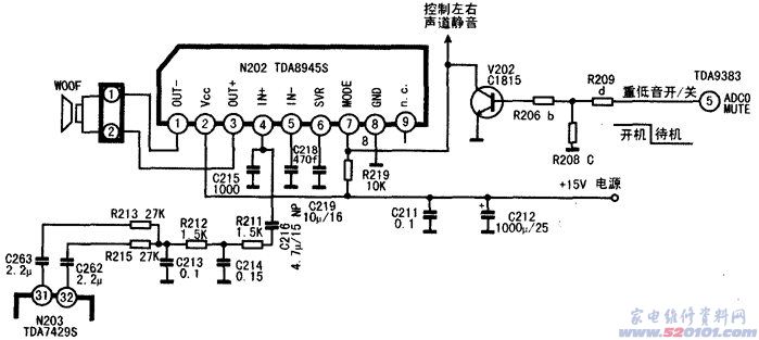

五、TDA8945S应用电路
在康佳P2960K彩电上应用

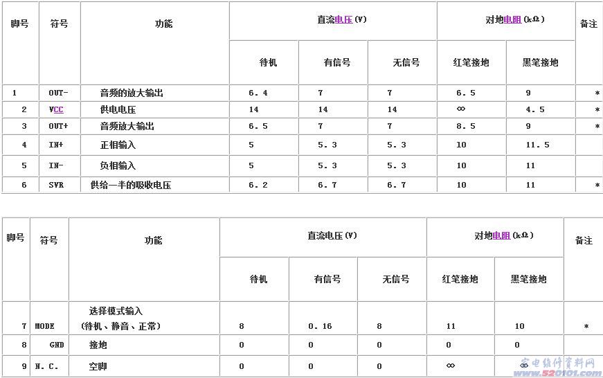

六、TDA8945S实测数据
在康佳P2960K彩电中的数据
在TDA9383超级芯片彩电上的测试数据
