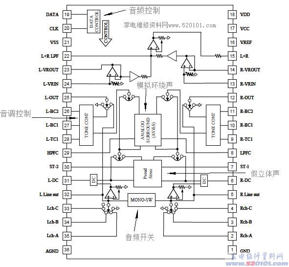

三、LV1116内部方框图

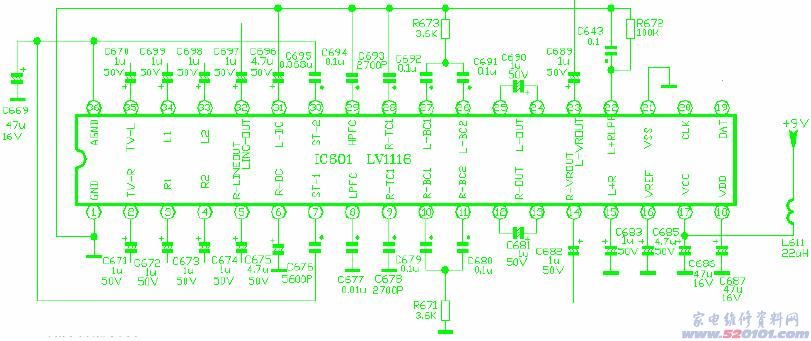

四、LV1116典型应用电路

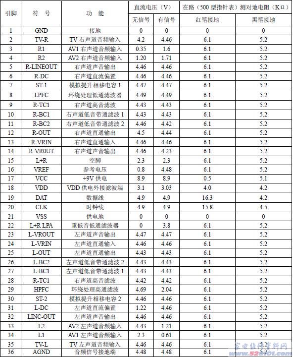

五、LV1116引脚参数实测数据
