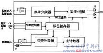

概述:BU2614是ROHM公司生产的锁相频率合成器,它是双列直插16脚封装,内部主要有相位比较器PD、可编程分频器、参考分频器、高稳定晶体振荡器及内部控制器组成。当单片机对BU2614送入一组数据, BU2614把接收到的数据与接收的信号频率进行比较后输出一个电压值VD,该电压值通过外部环路低通滤波后加在VCO上,通过VD的不断调整使VCO振荡频率锁定在与单片机送入数据相对应的频率上,实现频率锁定。

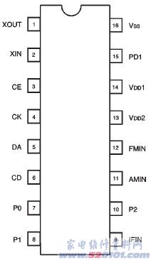

二、BU2614引脚功能

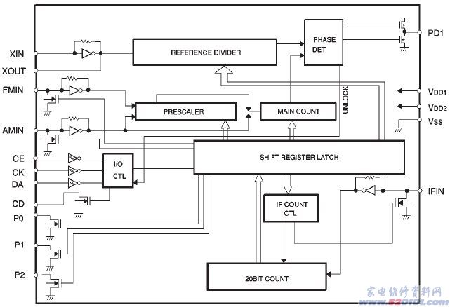

三、BU2614内部方框图

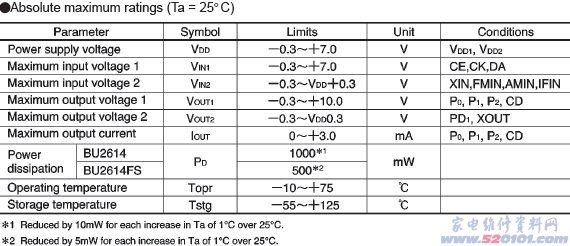

四、BU2614特点
1.最高工作频率可达130MHz,并且为串行数据输入;
2.采用晶振的高精度、高稳定度的75KHz 的参考频率;
3.低电流损耗,工作时为4mA,锁相不工作时为100μA;、
4.除了可直接用在FM和AM中,芯片还可提供7种参考频率,25kHz、12.5kHz、6.25kHz、3.125kHz、5kHz、3kHz和1kHz;
5.具有中频检测功能,开锁显示;
