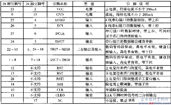

概述:CH451是 南京沁恒电子有限公司生产的芯片,它为双列直插DIP28与SOP28封装以及DIP24S封装。内置RC振荡电路,可以直接动态驱动8位数码管或者64位LED,具有BCD译码或不译码功能,可实现数据的左移、右移、左循环、右循环、各数字独立闪烁等控制功能。CH45l内置大电流驱动级,段电流不小于30 m A,字电流不小于160mA,并有16级亮度控制功能。该器件内置64键键盘控制器,可实现8×8矩阵键盘扫描,并内置去抖动电路,可提供按键中断与按键释放标志位等功能。CH451可选择简洁的l线串行接口或高速4线串行接口,且内置上电复位,可提供高电平有效复位和低电平有效复位两种输出,同时内置看门狗电路。
