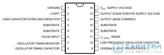

一、TEA2164引脚功能与实测电压
| 管脚 | 功能 | 电压 |
| 1 | 地 | 0 |
| 2 | 初级电流检测输入 | 0.1 |
| 3 | 重复过载电压输入 | 0.1 |
| 4 | 反向驱动电路电源 | 0 |
| 5 | 反向驱动电路电源 | 0 |
| 6 | 稳压控制误差或同步脉冲输入 | 2.1 |
| 7 | 外接控制振荡频率的定时电阻 | 1.1 |
| 8 | 外接控制振荡频率的定时电容 | 2.4 |
| 9 | 直流取样电压输入 | 3.3 |
| 10 | 软启动控制 | 1.6 |
| 11 | 过流检测 | 0 |
| 12 | 反向驱动电路电源 | 0 |
| 13 | 反向驱动电路电源 | 0 |
| 14 | 开关管驱动脉冲输出 | 1.1 |
| 15 | 正向驱动电路电源 | 11.1 |
| 16 | 芯片电源欠/过压保护检测 | 11.7 |

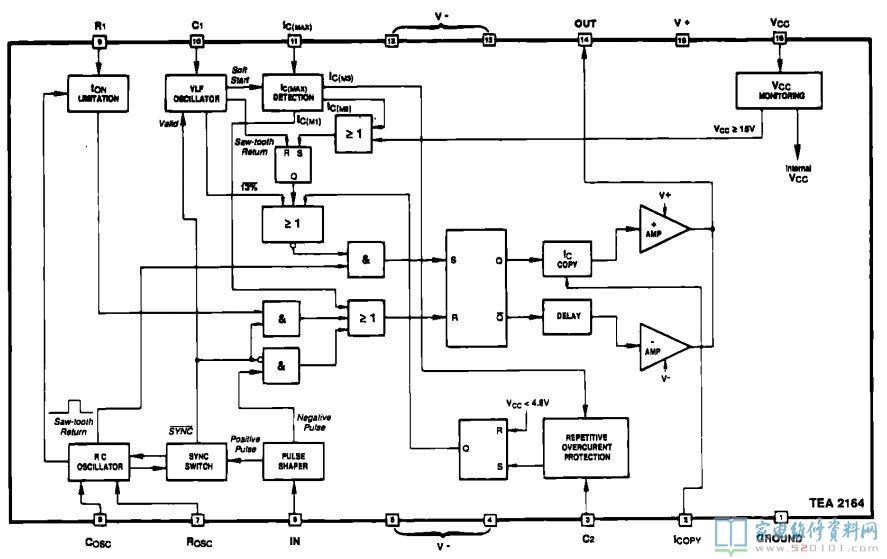

二、TEA2164内部方框图

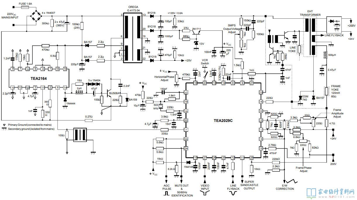

三、TEA2164典型应用电路
