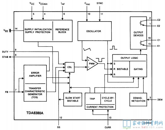

概述:TDA8380是早期飞利浦半导体(现已经更名合并为NXP Semiconductors)出品的一款开关电源控制电路IC芯片,其具有带同步输入的RC振荡器、电流保护电路、负载保护电路、低电压保护电路等功能,TDA8380采用16引脚DIP封装工艺。
一、TDA8380引脚功能与实测电压

二、TDA8380内部方框图
