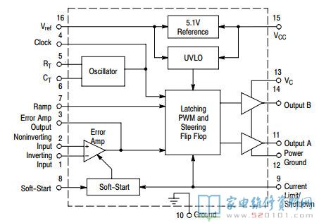

二、MC33025P内部方框图

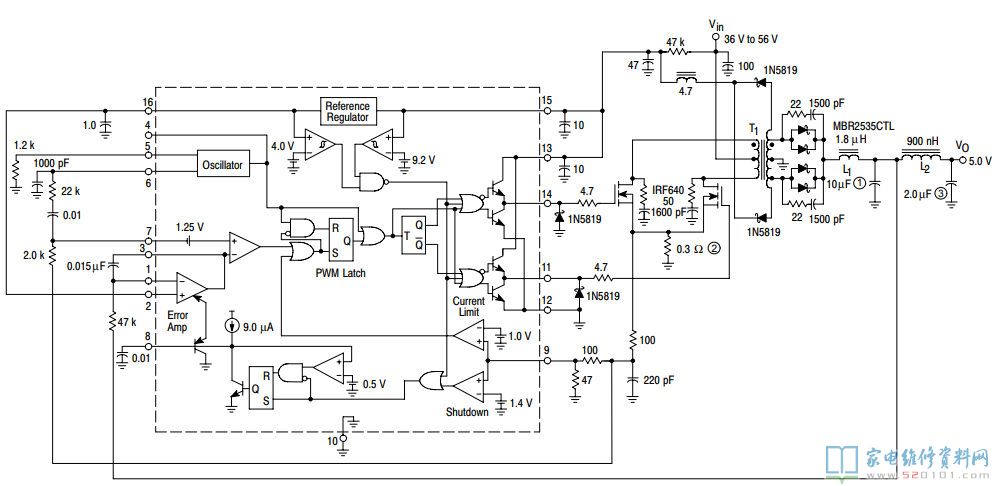

三、MC33025P典型应用电路
