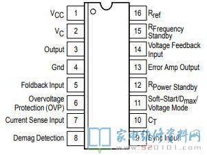

一、MC44603P引脚功能与实测电压
| 管脚 | 功能 | 电压 |
| 1 | 电源兼启动电压/过压/欠压保护 | 11 |
| 2 | 驱动输出级供电 | 12 |
| 3 | 驱动脉冲输出 | 1.3 |
| 4 | 地 | 0 |
| 5 | 过载保护阈值调整 | 0.8 |
| 6 | 过压保护触发信号高于2.5V停振 | 2 |
| 7 | 初级电流检测 | 0 |
| 8 | 开关变压器去磁保护检测控制 | 0.1 |
| 9 | 振荡器同步控制信号输入 | 0 |
| 10 | 外接控制振荡频率的定时电容 | 3 |
| 11 | 软启动控制 | 2.6 |
| 12 | 降频工作时最小负载阈值设定 | 1.8 |
| 13 | 误差放大输出 | 2.7 |
| 14 | 反馈取样电压输入 | 2.7 |
| 15 | 降频工作时定时控制 | 2.7 |
| 16 | 外接控制振荡频率的定时电阻 | 2.7 |

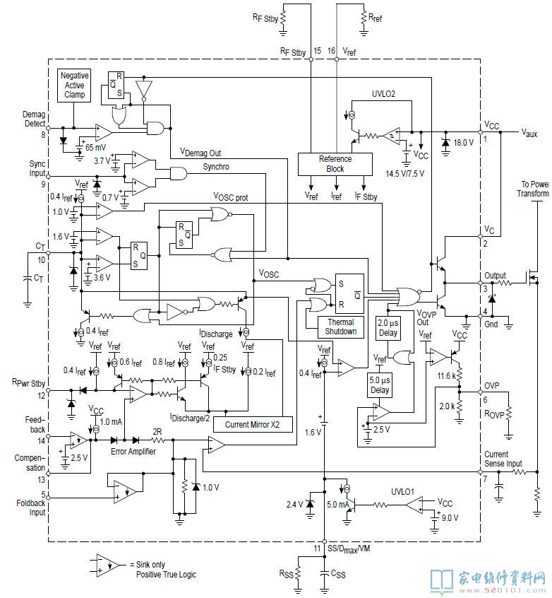

二、MC44603P内部方框图

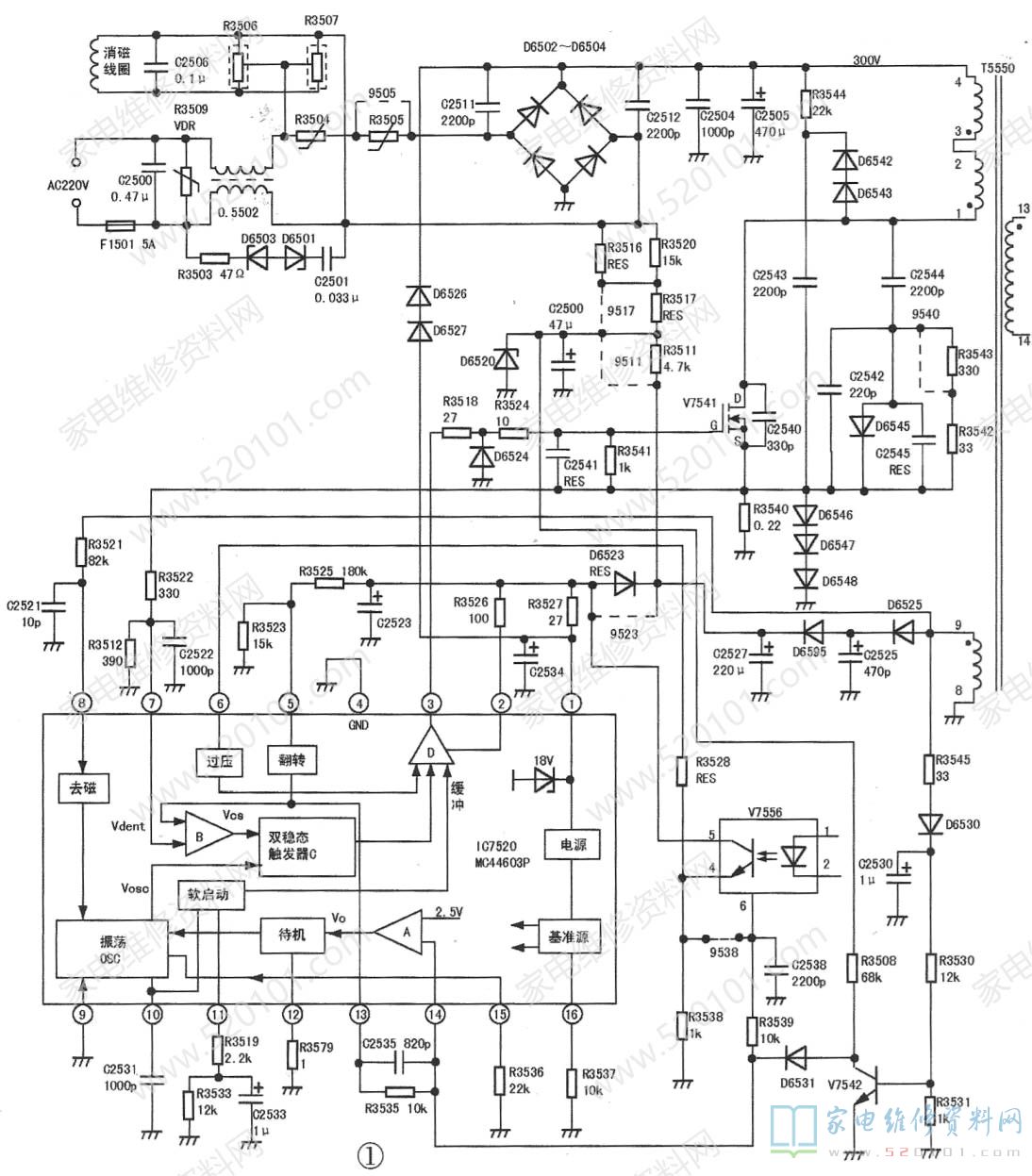

1、在飞利浦29PT548A/93S彩电中的应用
本机开关电源脉冲管理芯片采用MC44603P增强型高品质开关电源控制集成电路,其③脚为脉冲输出端,是开关电源振荡的信号源;⑥、⑦脚分别是过压和过流检测端,电压分别在超过2.5V和1V时芯片进入保护状态,停止输出脉冲;①脚是集成电路的电源。分析开关电源脉冲电路MC44603P的电路功能得知,①脚由两路电源供电,一路是由全桥经D6527整流C2534滤波提供启动电压;另一路是由开关变压器⑨脚整流滤波提供。①脚电压必须大于14.5V集成电路才能启动,超过15.9V芯片自动保护,停止输出脉冲。③脚为脉冲输出端,控制开关管V7541通断。所以,测试①和③脚可以判断脉冲电路是否正常。

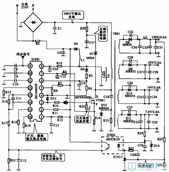

2、其他彩电中的应用电路分析
上图所示是采用MC44603P的开关电源电路,开关振荡和稳压控制的MC44603P产生的开关脉冲信号由3脚输出去驱动开关场效应晶体管。交流220V电压经桥式整流堆变成约300 V的不稳压直流,加到开关变压器T801的初级绕组上,经初级绕组后加到开关场效应晶体管的漏极(D)。电源开通后,交流220V电压一路经R2为①脚提供启动电压,使IC801启振开始工作。开关变压器T801次级输出,经整流滤波输出多种直流电压。
稳压电路是由误差取样放大器IC803、光电耦台器IC802等部分构成的,误取样电路设在+150 V输出的电路中,R23和R22的分压点作为误差取样点,其电压加到IC803的误差电压输入端,经IC803放大的误差信号再通过光电耦合器IC802反馈到IC801的⑩脚,进行稳压控制。
