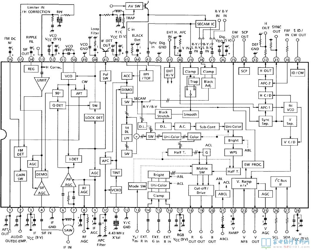

二、TB1240N内部方框图与信号流程

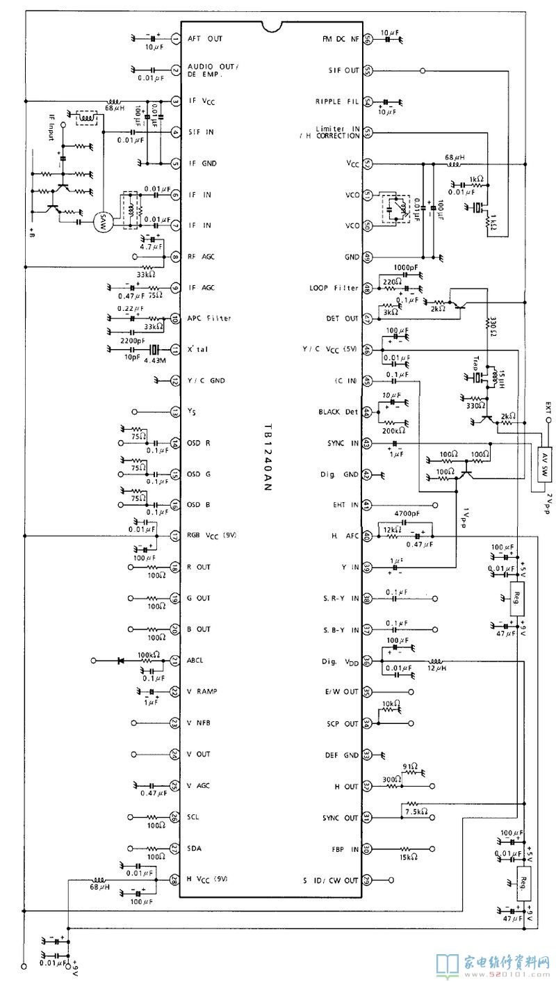

三、TB1240N典型应用电路
