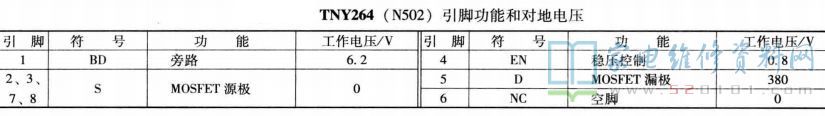

一、TNY264引脚功能与实测电压
| 管脚 | 功能 | 电压 |
| 1 | 退耦 | 5.8 |
| 2 | 地 | 0 |
| 3 | 地 | 0 |
| 4 | 脉宽调整 | 0.07 |
| 5 | 驱动脉冲输出 | 312 |
| 6 | 空 | |
| 7 | 地 | 0 |
| 8 | 地 | 0 |

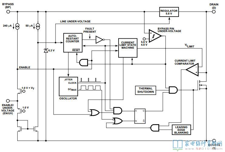

二、TNY264内部方框图
