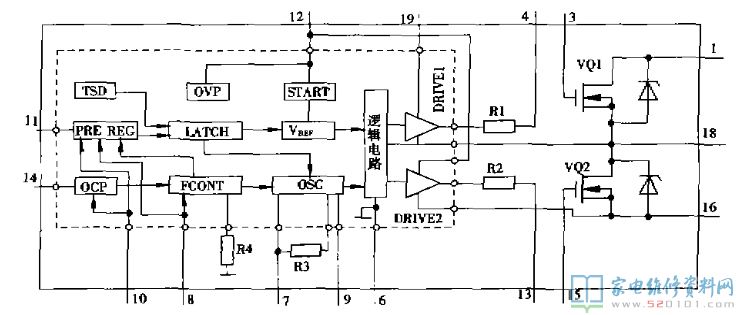

概述:STR-Z3202是一款半桥式开关电源厚膜集成电路,其内部具有振荡、逻辑、过压保护、过流保护、过热断路、延时关断等电路。采用该集成块的优点是可使开关电源的输出功率比目前的单端变换式开关电源功率大一倍以上,由于两只开关管轮流工作,其变换效率高于普通的PWM方式的开关电源。STR-Z3202采用19引脚封装工艺。

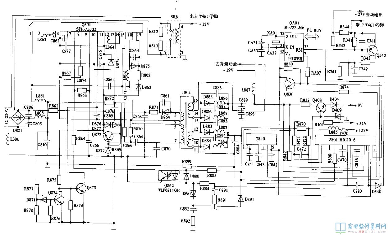

二、STR-Z3202内部方框图
三、STR-Z3202典型应用电路(摘自东芝2955DE彩色电视机)
