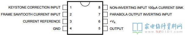

概述:TDA8145是意法半导体公司(ST Microelectronics)出品的一款CRT彩色电视机专用的枕形校正专用IC芯片,TDA8145采用8引脚DIP封装工艺。其内部将场锯齿波放大限幅并作波形处理后形成上凸的场频抛物波电压。
一、TDA8145引脚功能与实测电压
管脚 |
功能 |
电压 |
1 |
梯形失真校正输入 |
2.1 |
2 |
场锯齿波电流输入 |
2.1 |
3 |
电流基准 |
8.3 |
4 |
地 |
0 |
5 |
输出 |
15 |
6 |
电源 |
26 |
7 |
校正输出 |
12 |
8 |
非倒相输入 |
12 |

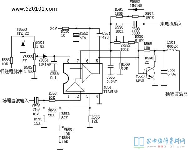

二、TDA8145内部方框图与信号处理流程
其内部原理如上图所示,场锯齿波电压经C592、R550送至N551的(2)脚,经IC内部放大限幅并作波形处理后在7脚形成上凸的场频抛物波电压,同时加至内部运放的反相输入端与8脚输入的行频锯齿波电压经运算并经倒相驱动后由N551第5脚输出,形成下凹的场抛物波电压(幅度受场频抛物波电压调制的行脉冲).此电压V551放大后,经L561输出场抛物波电压。
图中的VR552为枕型失真校正量调节电位器,调节它实质上是改变了N551的5脚输出信号反馈到7脚的负反馈量,也就改变了5脚输出的抛物波电压幅度,使校正量适中,使光栅保持矩状不失真状态。
VR553为行幅度调整电位器,由行输出变压器送来的行脉冲信号经R562和VD563的切割后形成纯18Vp-p的脉冲,通过VR553调节后,经VD551与C556的积分作用形成行锯齿波电压加至IC361的8脚,调节VR553即可改变8脚输入脉冲的幅度,也就改变了5脚输出的行脉冲电幅度。
VR551是光栅梯形失真校正电位器,调节它即改变了N551的1脚的直流电位,从而改变了内部运放输出的抛物波斜率,达到校正梯形失真的作用。
